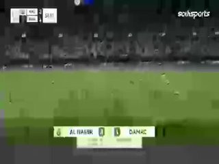

Segnalo che tra i canali in test a 53e freq 11659h 10500 c'è solh sport ma è una versione diversa da quella presente a 52e.
Però il canale è per ora inguardabile. Non è un problema di segnale perché altri canali come Zee Cinema si vedono.
Ho sintonizzato tutti i canali di quel tp. e li vedo tutti ma non trovo Solh sport
Solh sport su Test 7 come detto da Giu, ma qualita' infima e al limite del segnale :
Quel TP trasmette roba presa spesso da Internet credo sia anche questo il caso.
Tempo fa ritrasmetteva a spor canale bangladino o pakistano e la trasmissione si bloccava con la rotellina del buffer che caricava
se, terminati test, solh sport trasmettesse come l'altro a 52°E va più che bene, poi la qualità dipende dal segnale di cui si...appropriano.
