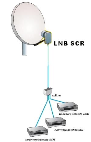

In questo caso si può utilizzare un LNB di tipo SCR. Come detto prima la tecnologia SCR permette di far passare fino a quattro segnali indipendenti su un unico cavo, dobbiamo quindi sostituire l'LNB singolo esistente con un LNB SCR Unicable, collegarci il cavo già presente che arriva in casa e collegare quindi il cavo a uno splitter SCR alle cui uscite si collegheranno i due cavi sat necessari al decoder. Per chi possiede il MySkyHD della Samsung o il BSKYB il secondo cavo e quindi lo splitter non sono necessari in quanto il decoder è provvisto di splitter interno, in questo modo è possibile collegare esclusivamente il tuner 1 ma avere comunque la piena funzionalità del MySkyHD. ATTENZIONE: questo vale solo per i decoder Samsung e BSKYB con splitter interno e usando un LNB SCR, non è dato sapere se altri decoder verranno prodotti con splitter interno.
In questo schema è spiegato come funziona questo tipo di collegamento.
In alcuni casi sull'LNB SCR sono presenti comunque due uscite, una chiamata UNICABLE e una STANDARD (o DIRECT), non fatevi ingannare, non bisogna collegarle entrambe. Una uscita è appunto quella di tipo Unicable sul cui singolo cavo sarà poi applicato lo splitter scr per dividere il segnale (fino a quattro), l'altra uscita dell'LNB è di tipo standard, quindi come un normale LNB standard a singola uscita, è semplicemente un'opzione per poter collegare direttamente un altro decoder ma non è necessaria per i nostri scopi.
