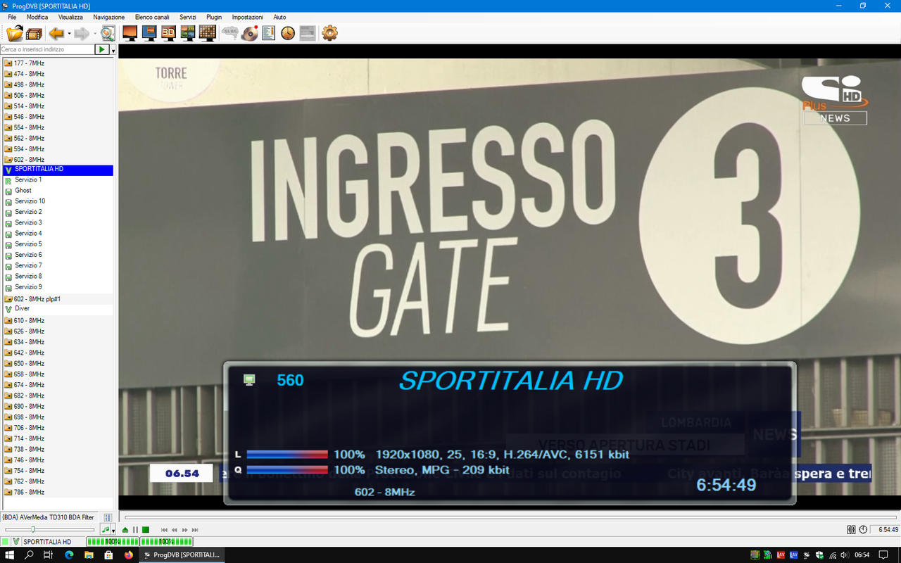

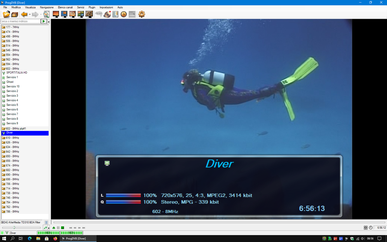

I segnali li puoi ricevere tutti e due contemporaneamente. Dipende sempre dal dipo di decoder e come il dispositivo li discrimina (o li interpreta).
https://i.postimg.cc/Rh3WgvJd/si1.png
https://i.postimg.cc/WzQhKxMv/diver.png
Ho avuto modo di constatare che qualche TV aggancia solo il Test Diver.
Quindi ricapitolando...
Il Mux trasmette in DVB-T2, ma non in un normale DVB-T2... ma in DVB-T2 MI.
In pratica sulla stessa frequenza sono trasmessi due Mux differenti, entrambi in DVB-T2.
Nel Mux La3 DVB-T2 (1) è trasmesso il Mux La3 con la stessa configurazione presente in DVB-T, ma con la modulazione 32K QAM256 I.G 19/256 FEC 3/4, per un totale di 40,29 Mbps.
Nel Mux La3 DVB-T2 (2) è invece trasmesso il Mux R&S Network con il canale "Diver" (senza LCN). Questo Mux trasmette con la modulazione "32K QAM64 I.G 1/4 FEC 3/4", per un totale di 25,92 Mbps.
Ora i dati non so se sono del tutto corretti. Quindi se ci sono errori ditelo pure.
La modulazione di questo 2° Mux è più robusta.
Nel cambio modulazione DVB-T / DVB-T2 alcuni decoder/tv potrebbero riportare assenza di segnale. In questo caso bisogna effettuare una ricerca manuale sulla frequenza UHF 37 (602 MHz) o effettuare una ricerca automatica.
