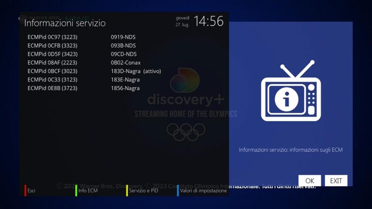

Lista pid ECM OpenAtv
Non aggiornavo il decoder da un ben po', e scopro che anche sulla OpenAtv hanno inserito la possibilità di vedere la lista dei pid ECM dei canali codificati, finalmente ! :D La OpenPli ce l'aveva da sempre penso, così come tante altre...
Però la OpenAtv è quella con cui mi son trovato sempre meglio di tutte per cui nonostante questa per me un po' grave mancanza non sono mai passato ad altre (solo provate). (gli ecm li vedevo scomodissimamente... nel listato del log della cam, appena sintonizzato i canali ;) )
Sarebbe bello se aggiungessero anche la lista dei pid EMM dei transponder.
E fu così che ho scoperto il 5418 di TivùSat se vai sui canali Zona DAZN. :D
Sì ho visto :D
E' strano però che lo specifica mentre per gli altri 1856 non specifica il 5412 :eusa_think:
Lo stesso viene specificato per il caid 181B quando Rai 1-3 sono codificati, in quel caso è 0030, esattamente come il vecchio Seca Ident Rai 0030, codifica sempre presente... In quel caso però dovrebbe trattarsi di Nagravision Cardmagedon (un mix Seca/Nagra, usato per la prima volta dalla fusione delle de pay tv spagnole: Canal Satelite digital e Via Digital per continuare a sfruttare il parco decoder di entrambe, e ci fu solo un cambio card della stessa tipologia), infatti gli ecm "seca" e "nagra" viaggiano sullo stesso pid in quel caso.
Se non ricordo male (piccolo Amarcord) il Seca mi sembra fosse il 0100 permettevano la visione di Rai 4 anche con la Smartcard di SCT… comunque io guardando tra i vari canali di TivùSat non ho beccato il 5412, confermi?
Ti stai confondendo ;)
Il caid Seca è 01xx (come per Nagra è 18xx), anche se di fatto hanno sempre usato 0100 tutti gli operatori (eccetto forse qualche 0101 su Astra mi pare)
Gli ident seca sono un'altra cosa, sono tipici dei singoli operatori analoghi ai prov id Nagra. (Tele+ in seca 1 aveva 0010, in Seca 2 aveva 0070; Stream passò dallo 0037 del seca 1 allo 0072 del seca 2).
Rai usa da oltre 20 anni il Seca (0100) con ident 0030, la cosa curiosa è che non ha mai variato l'ident mentre la codifica non è rimasta a seca 1, ma l'hanno aggiornata nel tempo...a Seca 2..3... rendendola infatti "blindata" a differenza dei primi anni...
...fino ad oggi che non so esattamente che versione sia ma è stata tenuta aggiornata, ma senza mai cambiare il proprio ident, credo sia un caso più unico che raro in Europa... e ora è "combinata" con l'181B con condivide l'ident/prov id non a caso.
Sì confermo, non so da cosa dipende... forse è un problema del decoder, che lo legge solo se presente in uno specifico punto del flusso, e non lo riconosce se è da un'altra parte...
Si vede solo sull 181B e l'1856 di Dazn... non ho avuto tempo per verificare sui canali Astra 19°E
