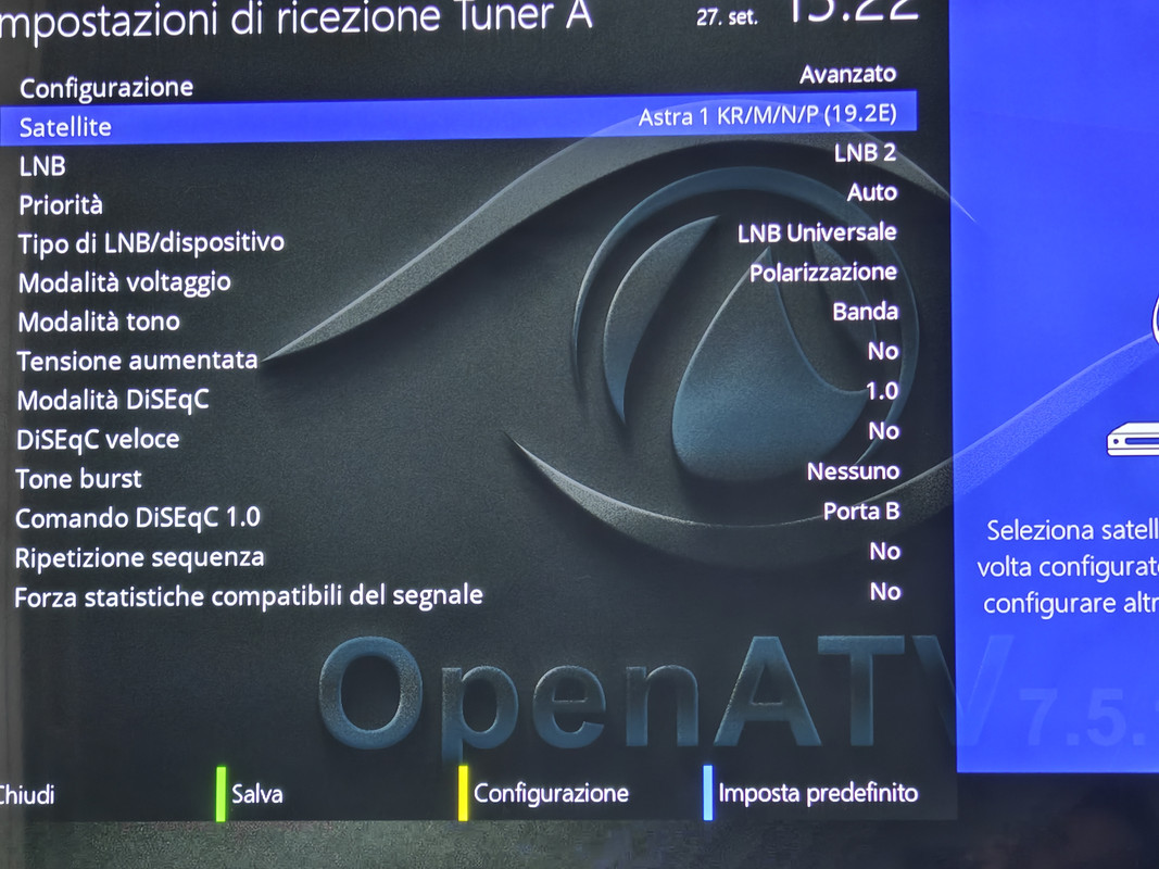

Quello che mi sembra strano e' che neanche col telesystem riesci a vedere astra.Salve a tutti, vi aggiorno, l installatore ha provato 3 lnb diversi e di asta neanche l ombra... Si è arreso. Sono stati anche provati 2 decoder, octagon sf8008 e un telesystem di tvsat con disecq. Nulla da fare,
Ha detto che l' antennista ne ha cambiati 3.Mi viene il dubbio che il monoblocco sia montato correttamente.
Coretto, uno mio nuovo e 2 suoi, tra cui un fracarro.Ha detto che l' antennista ne ha cambiati 3.![]()
Il tecnico con il suo dispositivo non aveva problemi...Si, ma se tutti e 3 li ha montati in posizione errata...
Poco probabile ma la prima cosa da verificare...
Pero' il tecnico non ha verificato con strumentazione il funzionamento dei due sat?
Solo parabola, alla presa non è mai andato,E ha poi verificato anche alla presa o solo alla parabola ?
Niente splitter, si tratta di un piano terra(io) e uno superiore.Potrebbero esserci dei problemi nella tratta che non lascia passare i comandi DiSEqC...
Sicuro non vi sono splitter o altro nel mezzo ?
Il ts è di chi abita su, lo ha preso da euronics, l ha riportato indietro e euronics ha ammesso che era difettato (news di 20 min fa)Il telesystem e' in tuo possesso ?
Nel caso riprova con quello...
Controlla quali canali ti ha preso con lista a 16 Gradi Est di lyngSat poi vediamoAggiornamento, ho provato ad installare altre immagini... Tra cui openpli, e indovinate... Nelle scansioni dei satelliti mi ha trovato 13 e 16!!!!ma l lnb ho controllato ed è con 6 ° di differenza... Cosa posso fare?
A1 hrvatska, antik sat, digit alb, max TV, orange sky, pinkControlla quali canali ti ha preso con lista a 16 Gradi Est di lyngSat poi vediamo
Total tvA1 hrvatska, antik sat, digit alb, max TV, orange sky, pink
Ma che diametro ha la parabola ?A1 hrvatska, antik sat, digit alb, max TV, orange sky, pink
Si, ma quali canali vedi effettivamente ?Total tv
