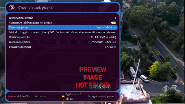

Piccola spiegazione sui picon. Sono le immagini dei loghi delle tv di tutto il mondo e non solo satellitari ma anche dtt iptv, di fatto sono decine di migliaia. Come nome hanno la reference (riferimento unico) del canale pertanto non possono essere confusi.
Negli enigma2 la cartella di riferimento in cui sono messi è la /usr/share/enigma2/picon ma di solito l'utente li mette in /media/hdd/picon perché in questo modo non occupano la memoria interna del decoder e, principalmente, perché in questo modo sono disponibili per tutte le immagini che si installeranno in futuro. La scelta della cartella si fa' in uno dei tanti menù di configurazione che sono diversi da immagine a immagine

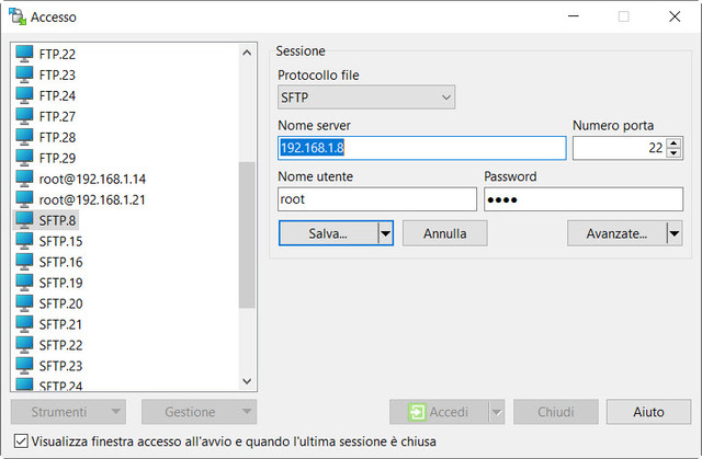

@BobDylan ho installato WinSCP ma non ho capito come si fa ad andare sul decoder, al momento vedo due schermate identiche delle cartelle sul PC. Sicuramente va configurato ma così alla cieca faccio danni, e allo stesso tempo non è giusto rubarti/vi troppo tempo.
Quando apri WinSCP ti si presenta sopra le altre una pagina di accesso, lì devi mettere l'indirizzo IP del decoder, nome utente che è sempre "root" se non è stato volutamente cambiato e la password, fatto questo ti apre di solito la finestra a sinistra con una cartella del pc e a destra il decoder.
Comunque hai scelto la via più complicata quando era tanto semplice fare scaricare le picon automaticamente dal plugin che da ora chiamerò chocho per non scrivere tutto l'inutile nome che gli hanno dato.
