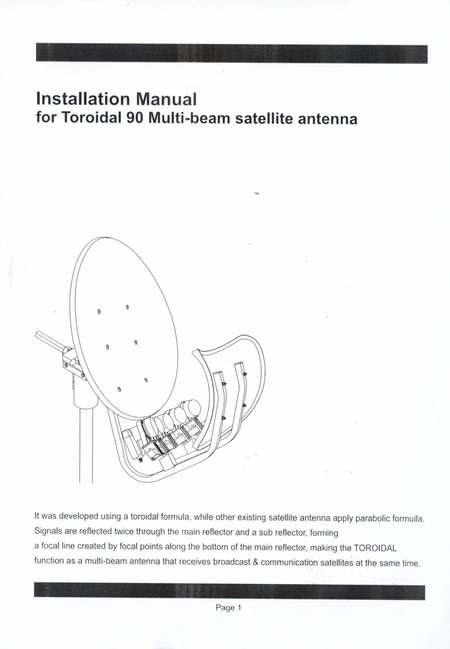

E' arrivata..la "Bambolona" 📡 :laughing7:
La Parabola Toroidale Wavefrontier T90:
Questo è l'interno:
Questo è il PDF delle istruzioni:
Potete anche scaricarvelo e da averlo sempre pronto per l'aiuto..se volete.
E' normale che dalle specifiche c'è scritto che si possono aggiungere fino a 14LNB oppure ho capito male?:
Secondo voi è proprio la "Wavefrontier T90 originale? Eppure c'è scritto T90PM! ....
Posso montarla solo io e poi metterla sul palo e poi chiamare l'antennista per regolarla e metterci i vari LNB (satelliti)?
Oppure devo per forza aspettare l'antennista per tutto?
Certo anche 16 lnb e forse anche di più...
Sembra quella non credo esistano dei cloni
Meglio mettere gli lnb e fare le regolazioni sulla parabola prima di metterla sul palo anche perchè i supporti degli lnb centrali vanno inseriti sul binario prima di montare il secondo riflettore poi una volta sul palo si affinerà il puntamento dei vari lnb. Comunque per assemblarla ci sono un bel pò di viti da avvitare...buon divertimento!
Quindi se poi più avanti ne voglio mettere altri LNB,smonto tutto?..
Se ci riesco..man mano mi metto,senza fretta,e cerco di montarla..
Altrimenti mi faccio aiutare.
E meglio programmare gli lnb centrali se si usano i supporti in dotazione...su quelli più laterali si possono inserire anche dopo avere montato il secondo riflettore.
Quindi metto già i 5 LNB usciti in dotazione quando la monto,poi i restanti li metto dopo va bene?
