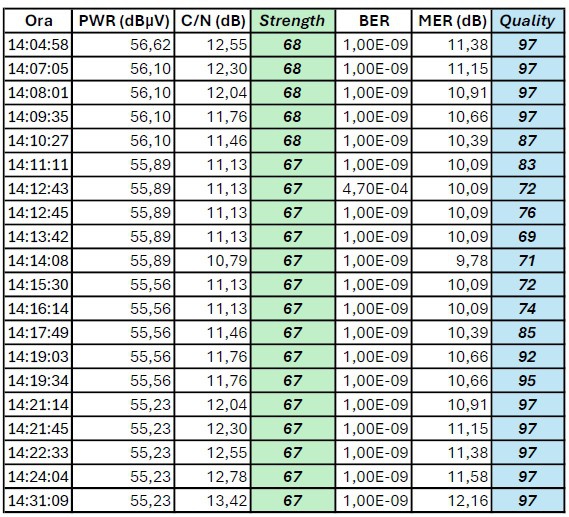

Oggi ho provato a monitorare Eutelsat 5W - 12.732 V. Questi i risultati
A vedere la breve durata dell'abbassamento, dovrebbe proprio trattarsi di quel fenomeno.

Da notare ancora una cosa, il sistema di "calcolo" del valore percentuale di forza e qualità è quantomeno rivedibile (come dicevamo nei post precedenti). Il C/N entra in forza, parametro che però dipende sostanzialmente da PWR. La qualità dipende da MER e BER (che però è quasi sempre 1.00E-09, tranne quando "squadretta")
