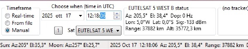

Per Roma e per il 5°W il periodo era dal 06/10 al 12/10 dalle ore 14:10 circa alle ore 14:21 circa con massimo intorno alle ore 14:15 (orario locale UTC+2)
Per domani 17/10 comunque
Time when Sun Azimuth equals Satellite azimuthUTC Time12:18:06 (14:18:06 local UTC+2)
Satellite ElevationDegrees 38.446
Sun ElevationDegrees 35.29
Ti ringrazio ma ne ero al corrente, avevo fatto una previsione usando il il programma di tracking in manuale e sapevo che il "picco" sarebbe stato il 9 ottobre, i test che avevo intenzione di fare oggi erano nella convinzione di misurare una variazione minima se non nulla come del resto ho fatto qualche giorno fa su Hotbird, dove il segnale non è variato di una virgola.
Anche i dati per domani più o meno coincidono con quelli che hai postato.
