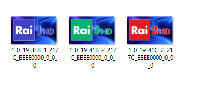

Ora, ho una cartella sul Pc con scritto Picon, ma in questa cartella scorrendo i loghi, ci sono tutti tranne quelli che servono a me, i 3 Rai HD, e tutti gli altri mancanti...
Come mi devo muovere adesso?
Come modifico i reference del canale se non trovo i loghi?

I 3 rai hd ci sono di sicuro, perché io li ho trovati e modificati
Eventualmente se non li trovi, li puoi sempre copiare da quelli del 13E e poi modifichi il reference
Sono sicuro al 100% che non ci sono, ho controllato più volte.
Ho trovato le versioni SD, e i 3 picon Rai radio 1, ecc... ma delle 3 versioni HD, nemmeno l'ombra.

sono stati segnalati da @bok io li ho messi a mano perche giustamente come dici non ci sono la logica è questa :D
e comunque ci sono scaricandoli con il plugin ne ho contati 3 per ciascun canale DTT ma hanno il reference sbagliato da aggiornare ed eliminare quelli non in uso

Ad esempio ho anche pescato il picon mediaset 20hd dal dtt e messo sul sat a 13E, dove il picon c’era ma senza logo hd

Per me sono quasi tutti OK adesso ci sono due sole mancanze SD di Rai1 e Rai2 a 177,5 Mhz
Rai1
1_0_1_D49_5000_13E_EEEE0000_0_0_0
Rai2
1_0_1_D4A_5000_13E_EEEE0000_0_0_0
mentre ci sono alla freq 514Mhz che non ricevo
Rai1
1_0_1_D49_1_13E_EEEE0000_0_0_0
Rai2
1_0_1_D4A_1_13E_EEEE0000_0_0_0
@chocholousek should be like these:
