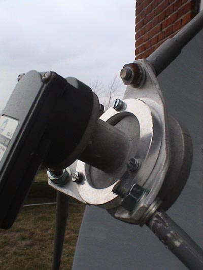

Il convertitore era senza il polarotor (fili tagliati - ed è proprio come questo sotto)
e una volta smontato ho notato la presenza di una sola "antennina interna", ma non dovrebbero essere due? Purtroppo l'etichetta è sparita ma il convertitore è un flangiato C120 a due uscite come questo:

Dove acquistarne uno compatibile considerando che l'attacco alla parabola è il classico feed horn con anche la flangia per i circolari (a proposito, va inserita a 45 gradi rispetto l'orizzonte o la spacco via e stop? Ha un verso di installazione questo Feedhorn?)

Solo l'inverto, il feed horn già la possiedo, è quello della parabola...
Non mi dire che non va bene!!! Devo sapere cosa fare della flangia per i circolari e soprattutto se va lasciata come montarlo rispetto ai seganli H e V!
Il Feedhorn Irte che hai va ovviamente benone, così come altrettanto bene andrà il convertitore flangiato che hai preso; per la lamina di plastica nel Feedhorn ti conviene toglierla (se riesci senza romperla meglio: basta scaldare il corpo metallico e sfilare facilmente dalla parte corrugata): in Italia non arrivano segnali in banda Ku a polarizzazione circolare e quella lamina attenua in parte i più comuni segnali lineari :sad: .

Dalla parte corrugata c'è un tappo in plastica trasparente irremovibile... devo tirarla dalla parte della flangia... :mad:
Grazie
Per la forma particolare (vedi foto sotto) quella plastica può uscire senza rompersi solo dalla parte corrugata in quanto il tratto di guida d'onda dalla parte della flangia C120 è leggermente più stretta; puoi provare a rimuovere il "tappo" trasparente sempre scaldando la parte metallica in prossimità della colla (il materiale trasparente di copertura è piuttosto delicato e fragile però); tieni a mente comunque che se anche fai fuori il tappo, il convertitore che hai ordinato ha una protezione simile che si frappone tra Feedhorn e convertitore stesso proteggendolo (anch'io uso questa accoppiata sulla 180).

La flangia C120 è una flangia C120, il feedhorn irte va benone, l'inverto C120 anche...uso l'accoppiata normalmente e con soddisfazione da tempo proprio sulla 180 :D .

Di diverso rispetto al tuo impianto c'è il collare per il Feed ed il tripode, che sono rimasti quelli modificati per ospitare un Corotor o un LNBF per la banda C, il resto (l'illuminatore e il convertitore) sono uguali a quelli che hai (o presto avrai) tu ;) .
Nell'accoppiare le due flangie C120 (illuminatore Irte e convertitore Inverto) devi solo trovare la giusta corrispondenza nella foratura di attacco, che chiaramente esiste ed è una sola, ruotando una flangia fino a trovare la giusta "combinazione"... qualcuno qui incredibilmente si perde :icon_twisted:.
