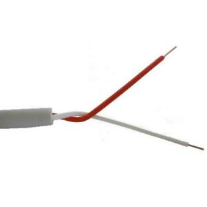

Ovviamente il cavo telefonico che ti ha messo di 5 metri, non deve passare nello stesso tubo dove ci sono cavi elettrici, perchè in genere non è schermato, quindi soggetto a possibili interferenze.
Non so che tipo di cavo telefonico ti ha messo, tipo questo?
I due cavetti con la guaina
Questo è il cavo, esattamente come nella tua immagine. Ovviamente la presa è volante perché provvisoria.
