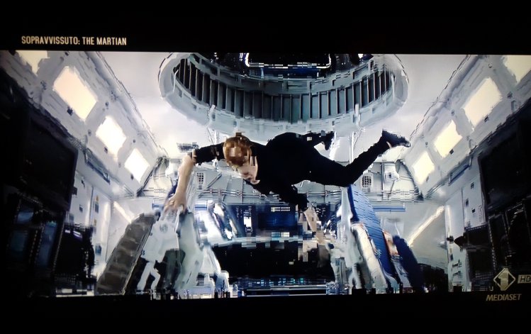

Sul mio impianto centralizzato sono ultimamente aumentati I disturbi sul mediaset. ma anche sulle frequenze intorno agli 11000. E poi la 12732 ..

Sta di fatto che ci sono alcuni orari ai quali i disturbi sono davvero fastidiosi e la situazione è in peggioramento. Il peggiore mi colpisce il txp della svizzera a 10.971 probabile una seconda armonica devastante. (solo su centralizzata). Ma li ho anche sui due rai in zona oltre al famigerato mediaset che causano brevi ma abbastanza sporadici spixxellamenti.

glitch anche adesso su Rete4, qualche secondo fa...
Ormai non serve nemmeno riportarli più... ci sono.
Notato squadrettamento anche su Iris ieri sera, durante il film "Eyes wide shut" di prima serata...
