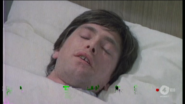

Ho trovato un modo per individuarli subito nelle registrazioni.
Questo screenshot è di una registrazione del 27 luglio 2023, durante il film "Roma violenta" su Rete 4.
Ce n'è stato solo uno... in circa 1h30' di trasmissione:
Questo per ribadire che il problema non c'era da fine settembre, ma da da almeno fine luglio.
Dall'altro ieri ho registrato altri film, e non ne ho più riscontrati.
Quindi direi che hanno proprio risolto, e speriamo che questa volta sia definitivamente, non che tra un paio di mesi siamo punto e a capo... :eusa_wall:
