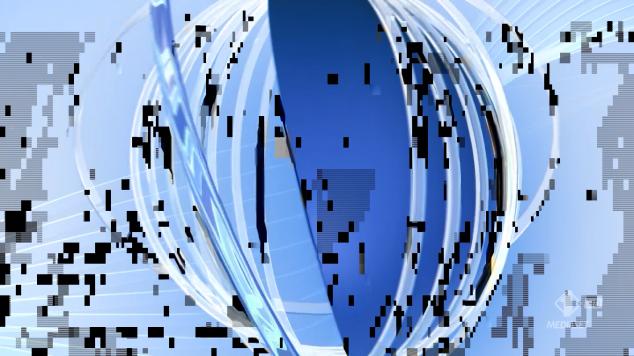

Stasera a E' sempre Cartabianca su Rete4 era il festival dei glitch... Almeno una decina ne ho contati.
Naturalmente esclusi quelli "fisiologici" degli ospiti in collegamento via skype e simili...

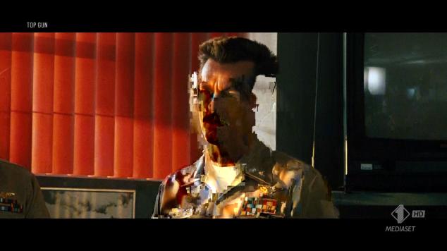

Questi durante il film Top Gun, su Italia 1; in onda qualche ora fa in prima serata:
Verso la fine dell'ultimo blocco pubblicitario all'interno del film:

Non credo però siano la stessa cosa. Bisogna tenere le problematiche ben distinte.
Se avete problemi frequenti di squadrettamenti, non si tratta dei cosiddetti "glitch" di cui si parla, avete un problema all'impianto e/o una qualche interferenza locale.
Anche io ho tv lg con cam tivusat, tra gli altri, e per quanto presenti e fastidiosi sono circa 1-2 per programma (giusto per dare un'idea) ma il programma non diventa inguardabile diciamo(da come descrivete voi sembra invece di sì, per cui tendo a pensare abbiate anche un altro problema).
