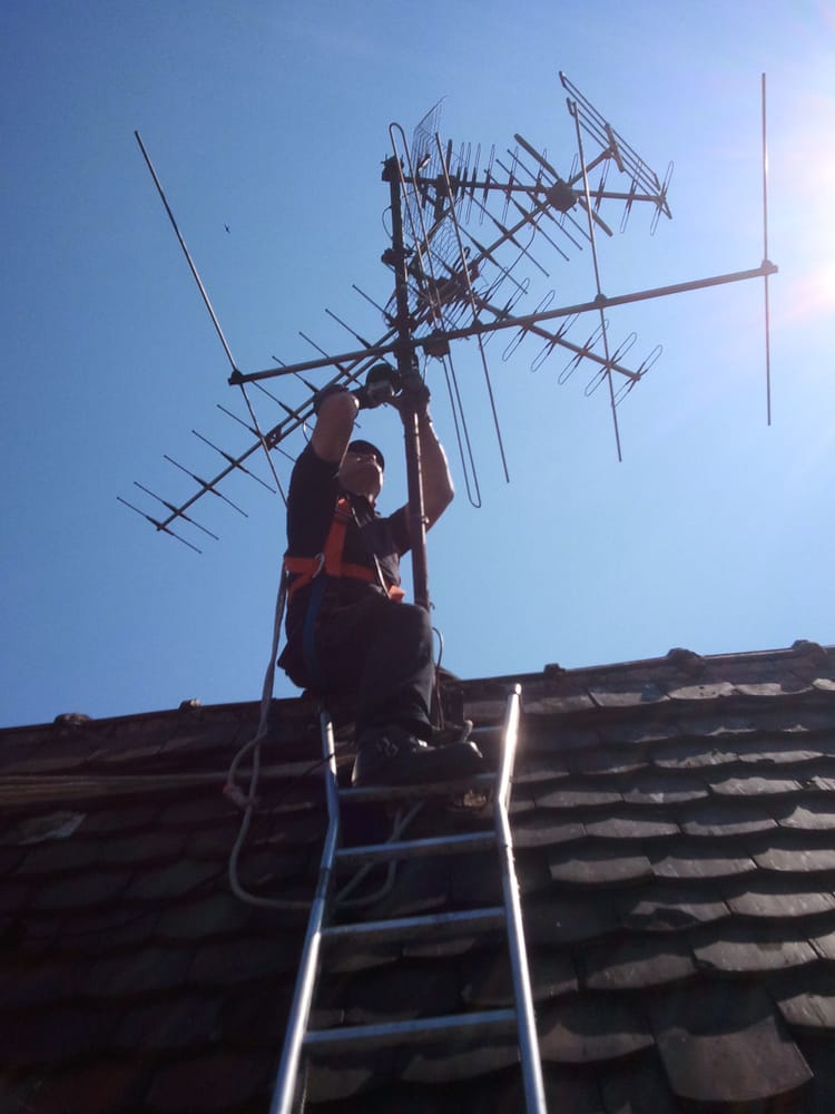

il palo attuale si puo accorciare senza problemi.
scordavo che i pali sono telescopici, ma intendevo se non corroso...è la da 20-25 anni.

le antenne vecchie vanno comunque tolte, questo é un lavoro normalissimo per qualsiasi antennista, viti arrugginite comprese...una volta liberato il palo non vedo dove sta il problema, dalla foto vedo che é un buon palo e in ottime condizioni; per servire soltanto due prese NON serve nessun amplificatore a meno di avere molte decine di metri di cavo, questo serve soltanto in distribuzioni con molte prese; il partitore https://www.progettoluce.it/accesso...titore-2-via-pa2-attacco-f-8016978007769.html va messo dove conviene, é uguale se é piu a monte o piu a valle (ma non ce l'avevi gia dove la linea si divide in due?)

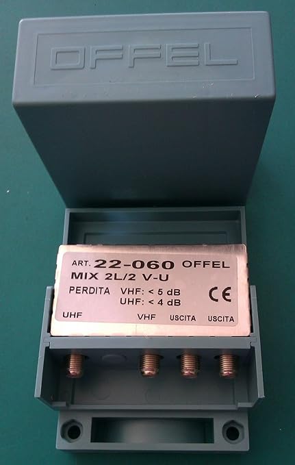

Mica è il mio impianto quell'insieme d'antenne! le mie sono su un palo fissato su un camino ed è molto meno rischioso arrivarci di quella casa e sono tutte nella stessa direzione. per il partitore viene fissato al palo nudo e crudo come in foto dell'articolo senza un scatoletta come i miscelatori ecc.? per il cavo antenna saranno circa 15 metri per la presa principale e per l'altra circa 5 metri, una va al piano terra e l'altra al primo piano.
ah ok; il partitore se non puoi metterlo sotto il tetto o gli trovi una scatoletta oppure puoi adoperare questo https://www.eprice.it/Antenne-Tv-G-...per-esterno-e-attacco-a-palo-41168/d-10267070 o meglio ancora, visto che devi anche comprare anche il mixer passivo, ecco un mixer passivo vhf uhf a due uscite https://images-na.ssl-images-amazon.com/images/I/81WmuMVlQtL._SY679_.jpg

da te una multibanda non puoi adoperarla perché la vhf ti arriva in orizzontale e la uhf in verticale, tantomeno quelle ciofeche rettangolari di plastica, percio ti servono due antenne separate per forza; le due antenne devono stare su un palo di almeno 2 metri in modo che stiano almeno a un metro abbondante dal tetto e a un metro o poco meno una dall'altra; l'impianto che devi realizzare é di una semplicita unica (antenna di terza banda, antenna uhf k27z, mixer, cavo nuovo da 6,8mm tipo dg113) qualsiasi antennista vero (no elettricisti) deve essere in grado di realizzarlo con il materiale che ho indicato...se invece é un imbroglione comincera a dirti che ci vuole un amplificatore, antenna con filtro lte, ecc. soltanto per farti spendere di piu.
da te una multibanda non puoi adoperarla perché la vhf ti arriva in orizzontale e la uhf in verticale, percio ti servono due antenne separate per forza; le due antenne devono stare su un palo di almeno 2 metri in modo che stiano almeno a un metro abbondante dal tetto e a un metro o poco meno una dall'altra; l'impianto che devi realizzare é di una semplicita unica, qualsiasi antennista vero (no elettricisti) deve essere in grado di realizzarlo con il materiale che ho indicato...se invece é un imbroglione comincera a dirti che ci vuole un amplificatore ecc. soltanto per farti spendere di piu.
