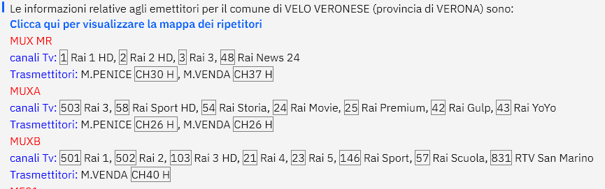

E qua vi riporto i Cell ID per i mux Rai che ricevo puntando Velo:
Canale 26= 6196
Canale 37= 6581
Canale 40= 6196 (lo strumento non trova il ripetitore con bassissima qualità e segnale più elevato che ricevo sul sony, di conseguenza non ho il relativo ID)
Canale 42= 6580

Nella verifica delle costellazioni, il canale 37 ma soprattutto il 42 risultano molto “sporchi”, i “puntini” risultano molto sparsi.. la cosa strana è che ho problemi sul 26 e 40, non su 37 e 42, che ora sono gli unici due che vanno bene durante tutto il giorno
