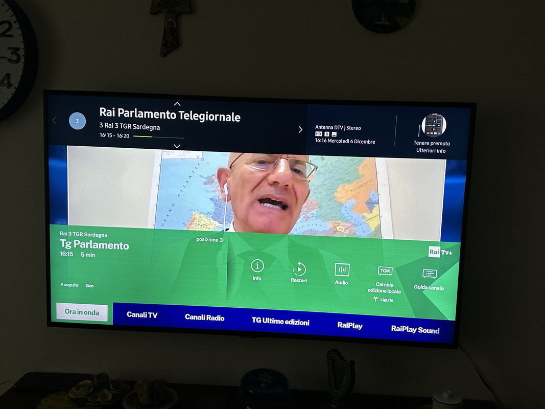

Mettendo Rai 3 TGR Liguria al numero 3 su rai Tv+ mi mette automaticamente cambia edizione locale Liguria
Mettendo Rai 3 TGR Toscana al numero 3 su rai Tv+ mi mette automaticamente cambia edizione locale Liguria
Mettendo Rai 3 TGR Sardegna al numero 3 su rai Tv+ mi mette automaticamente cambia edizione locale Liguria
