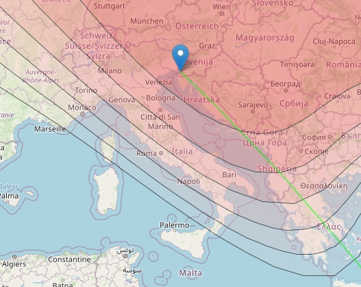

Sulla 11290 ti manca pochissimo la ricevo con 11,5/12 db sull' Octagon si vede bene fino a 10,75 db a 10,5 db inizia a squadrettare
Ho verificato che non troppo tempo fa ricevevo tutte e tre le frequenze e vedevo i canali.
Evidentemente, pur trovandomi ai limiti del beam e con un' antenna generosa, deve esserci una qualche condizione ostativa (la superluna ? :D )
La sera rispetto al giorno rilevo un leggero calo può darsi che basti questo e non si riceve più...
Dalla toscana il segnale di queste frequenze è molto buono : 11350H 15,4 dB . 11230H 16,3 dB . 11290H 15,9 dB
Adesso buon segnale sulle tre frequenze: sintonizzati 91 canali
Dipende molto dal footprint, qui da me arrivano tutte e tre molto forti con antenna fissa da 75.
