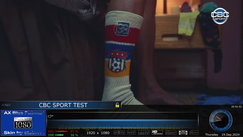

Stesso problema da Roma nonostante la 1,50 ma forse è un problema diel mio impianto e della difficoltà di trovare installatori validi per unadeguato puntamento. Sta di fatto che solo a tratti affiora il segnale dell'11095
Stesso segnale di ieri:
Ho letto che il fec 5/6 renderebbe difficile la ricezione di questo transponder e servono antenna da 120cm. per la ricezione nel centro Europa.
Diametro inferiore spostandosi a Sud Est.
Nel 2015 il segnale era più forte in tutta Italia (45/46 dBW) .
Dalla Sicilia AG, ricevo il 50° ma non riesco a ricevere il 46°.
Parabola 120 TeleSystem
Decoder SF 8008
La 11095 ha una ricezione buona da qui mi sembra un pò migliorata che in passato.
11,5 db Roma con una 120cm
