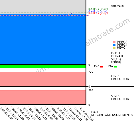

confermo. Risoluzione abbassata a 544x576iSembra che GM24.it abbia già abbassato risoluzione e bitrate...
