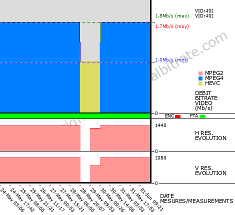

È configurato non correttamente. È 1440x1080i50 (interlacciato…), per cui non risulta a standard e ciascun tv lo visualizza a modo suo, o non lo visualizza.
Ho avvisato il gruppo GeDi/Elemedia e ho suggerito di metterlo a 1280x720p50 (1920x1080p50 @ 1Mb/s sarebbe troppo spinto; 25p troppo poco fluido).
Sono comunque prove tecniche per valutare qualità a bitrate dimezzato ed eventuale perdita audience. I descrittori non sono volutamente completi per HEVC, per evitare risintonizzazioni in fase di eventuale ripristino h.264. Anche l’audio non è quello corretto (è AAC LC ADTS, invece che HE-AAC).
Da qualche secondo è a 720p, ho visto lo switch in diretta.
Durante la visione ho notato un fermo immagine, poi ho visto che la TV erroneamente è passata all’A/R 1:1, mi è bastato un cambio canale e da 1080i è passato a 720p.
vedo che è stato ascoltato... l'audio è HE-AAC adesso?

Adesso è a 1280x720p come hai suggerito ma , secondo te la 960x540p50, risoluzione definita nello standard, sarebbe stata anche una buona scelta ?
Confermo il cambio di risoluzione, ora correttamente rilevata da digitalbitrate, inoltre confermo HE-AAC Stereo:
