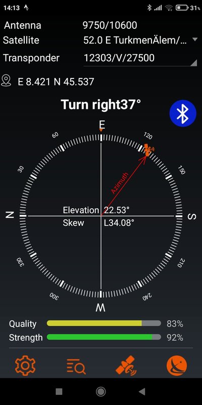

A suo tempo avevo comprato il v8 finder bt3, il bt5 ha una batteria interna, il mio no, con un powerbank non mi è andato, si accende ma il collegamento bluetooth non avviene nemmeno con un caricatore per telefonini da 2.1 A andava, ne ho dovuto collegare 2 in parallelo per farlo andare. Mi sembra di averlo pagato 12€ dalla cina, l'ho ancora ...da qualche parte
Tu hai quello verde V8 Finder BT3 senza schermo da collegare al cellulare

No, ho quello blu BT5
