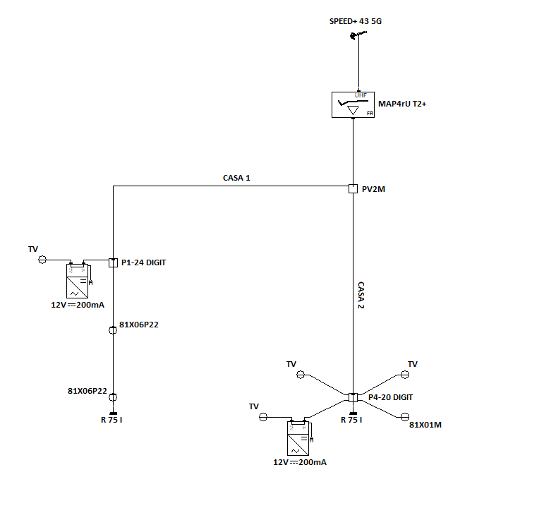

Quindi mi chiedo, se anche l'ultimo rivenditore mi dovesse rispondere picche, posso optare per l'opzione DE222M (sperando di trovarlo) in modo tale da usare esclusivamente prese dirette?
Buonasera, finalmente i lavori sono stati realizzati come riportato nel disegno IMPIANTO FUTURO (OPZIONE 2), purtroppo non senza intoppi.
Le problematiche si sono presentate in CASA 1 nella quale siamo stati costretti a lasciare i vecchi coassiali.
Precisamente, il cavo che parte dall’uscita DER del P1-24 DIGIT si muove quasi totalmente all’esterno (da più di 20 anni) prima di arrivare all’alimentatore, mentre quello OUT è bloccato nel corrugato, problema quest’ultimo che ha impedito di realizzare il secondo punto tv in cascata.
Per il primo credo che il proprietario di casa attenderà il totale degrado prima di sostituirlo, mentre per il secondo cosa possiamo fare per sbloccarlo secondo la vostra esperienza?
