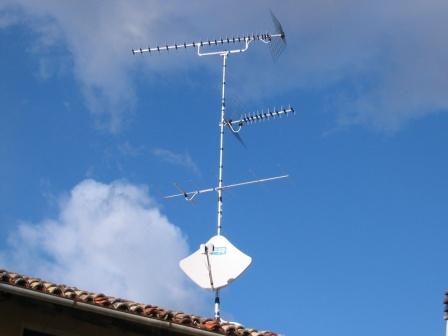

Scrivo da Palestrina e un'antenna del mio impianto è orientata su Monte Cavo e l'altra è orientata su Segni.
Che mi potete dire?

come sono miscelate le due antenne? che antenne sono? http://www.otgtv.it/lista.php?code=RMDK&posto=Palestrina

Quella con più elementi è orientata su Monte Cavo, quella più piccola su Segni. Poi tutti e tre i segnali finiscono su un amplificatore che è attaccato sul palo dell'antenna.
Ho trovato una foto su internet che assomoglia al mio impianto, esclusa la parabola.
http://www.senagoradiotecnica.com/wp-content/uploads/2012/11/dec1670a.jpg
Allora, come detto non riesco ad allegare la foto dell'amplificatore...
Comunque:
- amplificatore CB Vicky PA520;
- un cavo di antenna entra in: UHF (22dB);
- un cavo di antenna entra in: BIV (22dB);
- un cavo di antenna entra in: BIII (22dB);
- poi ovviamente c'è il cavo OUT.

non é corretto miscelare in quel modo, e potrebbe essere la causa della mancata ricezione; in questi casi o si adopera un solo ingresso (uhf) oppure si adoperano gli ingressi quarta e quinta e l'ingresso uhf va lasciato vuoto.

E quindi se volessi far da solo senza chiamare l'antennista:
- dove dovrei collegare il cavo che adesso entra in UHF;
- dove dovrei collegare il cavo che adesso entra in BIV;
- dove dovrei collegare il cavo che adesso entra in BIII.
