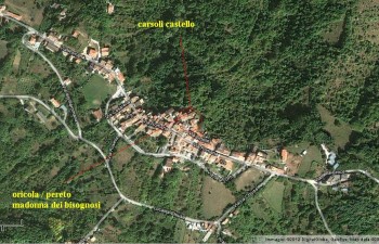

Ragazzi oggi non so com'è la situazione sinceramente perchè sono a Roma, comunque vi posto una foto della mia posizione con indicate le posizioni delle antenne, magari sono io che sbaglio a direzionarle....
@Kamioka, castello non lo vedo, ho la collina che mi copre tutta la vista su Carsoli, mentre Oricola lo vedo, ma ho mezzo paese davanti, non vorrei fossero le altre case a coprirmi il segnale (molto improbabile credo)
Per quanto riguarda la Rai sul 35 devo informarmi con i vicini di Via Romana e Via degli Orti, loro hanno piena visuale su Oricola

controllerò se l'audio gracchia anche sugli altri canali della frequenza ;)
p.s.non per fare l'uccellaccio del malaugurio :D
ehm.. ma sappi che nel thread abruzzese c'è qualcuno (non dico chi :eusa_whistle: ) che ha sollevato qualche dubbio sulla legittimità dell'assegnazione del 39 alla Rai :eusa_whistle:
magari tu potresti fornire qualche dettaglio in più.. ;)
