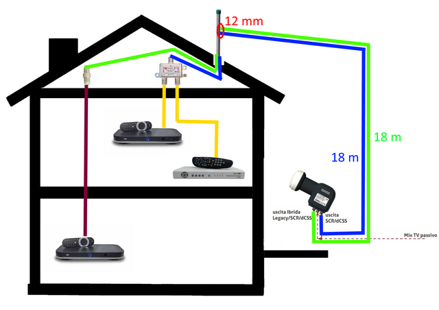

Il mio impianto è cosi' costituito:
-parabola 90 cm sul balcone con LNB a doppia uscita dCSS;
-dalla parabola salgono due cavi coassiali,i due cavi coassiali entrano nel sottotetto attraverso un foro di 12mm in un palo zincato(palo su cui è installata l'antenna DTT);
-nel sottotetto un cavo coassiale è collegato ad un giunto f-f per portare il segnale al decoder sky Q al piano terra;l'altro cavo coassiale è collegato ad uno splitter per portare il segnale al decoder Sky Q ed al decoder Sky HD al primo piano(la lunghezza dei cavi dall'uscita dell' LNB al giunto f-f e lo splitter è di circa 18m).
Allego un' immagine dell' impianto:
Facendo il test delle frequenze tutti e 3 i decoder danno come risultato 7 per tutte le frequenze.
L' utente artjol mi suggeriva di chiudere con una resistenza di chiusa l' ingresso DTT,è assolutamente necessaria tale operazione?
Dato che i cavi coassiali esterni(i cavi di colore blu e verde dalla lughezza di 18m nell'immagine dell'impianto) hanno un bel po' di anni e sono alquanto rovinati vorrei sostituirli.Qualcuno potrebbe suggerirmi un buon cavo coassiale?(tenendo conto del vincolo fisico del diametro di 12mm del foro in cui entrambi devono passare per entrare nel sottotetto)
io non cambierei nulla visto che funziona tutto...
per il dtt io la resistenza l'ho messa prima di montarlo, ma non credo sia decisivo ai fini della resa totale dell'impianto (una semiisolata costa comunque pochi cent)
per il cavo coassiale non potevano fare un foro un pelino più grosso ? con quello puoi passare solo 2 cavi da 5mm (attenuazione tipica 0,3db/mt sulla banda IF) e poi non te ne avanza proprio (di spazio di passaggio)...
prova a guardare gli icel (l'importante è che non ti fai rifilare cavi da supermercati tipo obi o similare perchè fanno schifo come guaina specie su posa esterna e non hanno praticamente di calza di rivestimento, in alluminio...)
spesso cavi datati a cui non daresti un euro rendono meglio di certa robaccia attuale dove lesinano sui materiali

Quel palo zincato sta sul tetto da 30 anni come supporto per le antenne televisive,non era previsto servisse anche per il SAT.Non esistono cavi coassiali da 6 mm?Cos'è la banda IF?0,3db/mt di attenuazione è troppo?Al limite posso eliminare l'antenna VHF cosi' recupero un altro foro da 12 mm

Assolutamente nessun cavo da supermercato,per questo ho chiesto consiglio.Ho fatto una ricerca su internet,ma non ho trovato sti cavi icel.C'è una sigla precisa?
sarebbe già troppo, se il foro è 12...
Cos'è la banda IF?
la banda di frequenza su cui transitano i segnali sat sui cavi coassiali: i segnali che partono dai satelliti sono ad altissima frequenza, sono convertiti dall'lnb perchè altrimenti dovresti far transitare dei ghz sui cavi...
è l'attenuazione tipica dei cavi gas inject che possono andarti bene
ma la vhf non entra da solo assieme all'uhf nella centralina ed esce un cavo solo ? la vhf tienla buona, puo' servire per la ricezione radio DAB
...ma se la distanza è sui 20 mt se non metti troppi accrocchi tipo divisori split passivi ecc il segnale basta e avanza anche cosi', al punto che io lascerei per adesso i cavi che ci sono..

Eh un po' di accrocchi ci sono:i cavi prima di entrare nel sottotetto sono giuntati entrambi in 2 punti con connettori f-f;in poche parole sono 3 spezzoni collegati.
Inoltre vorrei cambiarli perchè sono all'esterno da un bel po' di anni,in alcuni punti sono "cotti",la guaina in PVC inizia a sgretolarsi.
ogni barilotto in teoria fa come un mt in più, arrivi a 20 giusto
ahia... allora no: se hanno perso l'isolamento in più punti possono cominciare a dare problemi
Ho portato una piccola tv sul balcone ed il decoder sky collegato all'LNB con un cavo di circa 2 m,facendo il test mi dava 8 per tutte le frequenze.Facendo lo stesso test per tutti e 3 i decoder nelle loro stanze invece mi dà tutti 7,quindi un po' di dispersione credo ci sia.
è normale, se ai 20 mt che ti portano via 6db e allo split che te ne porta via 4 aggiungi altro cavo dal solaio a li, facciamo tra una cosa e l'altra altri 15mt sono altri 5db
6+4+5=15db, se per ipotesi in partenza generi almeno 70db/m, dovresti arrivare a circa 55db in ritorno sui decoder (piano sopra o sotto credo sia uguale, togli lo split e allunghi altro cavo)
il limite minimo dichiarato è 53db/m per frequenze if e 47 per dtt, quindi ce la fai: potresti recuperare qualcosina se in uscita dallo split passi al cavo 6.5/7 mm che perde circa 0,2db/m
