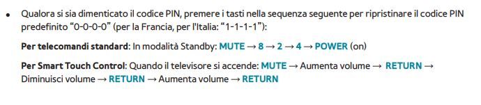

Volevo procedere con il reset delle impostazione della NU8000 giusto per essere sicuro di fare tutto bene, ma non ricordo il PIN...come posso fare?
Fai sapere se hai risolto
Sisi risolto! Ho voluto fare un reset per vedere se risolvevo il problema dello scurimento dell'immagine su Sky Q quando passo da 4k a HD perché con il solo aggiornamento non era cambiato nulla. Ma neanche con il reset ho risolto. Attendo un altro aggiornamento.
