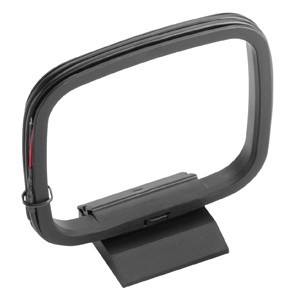

Comunque per i test di ricezione ho usato il mio mini HiFi, che ha quell'antenna quadrata di plastica (che fa talmente schifo che basta guardarla e non si sente più niente :D)
Tipo questa:

Sì sì, in pratica sono la versione ridotta delle leggendarie (e gigantesche) antenne a telaio di antica memoria... ;)
L'antenna in ferrite è un loop magnetico, che si comporta esattamente all'opposto di un dipolo elettrico.
Se il classico dipolo ha la massima ricezione quando è perpendicolare alla direzione di provenienza del segnale, il loop magnetico (e quindi anche l'antenna in ferrite) vanno invece allineati.
Più che una spiccata direttività, i loop magnetici hanno una profonda reiezione, per cui spesso convine orientarli per la minima ricezione di un rumore o di un segnale interferente, piuttosto ch per il massimo segnale ricevuto.
Dato che l'antenna in ferrite non è altro che un loop risonante, se appoggiamo la radiolina con l'antenna in ferrite su qualcosa che possa fare da antenna, l'accoppiamento sarà molto forte.
Ad esempio, appoggiando la radio AM su un calorifero (per via dei lunghi tubi di rame) noteremo che la ricezione aumenta sensibilmente.
Naturalmente, in questo caso, tutta la direzionalità del loop andrà a farsi benedire e le proprietà riceventi, saranno quelle dell'elemento captante, nel caso citato, i tubi di rame dell'impianto di riscaldamento.
