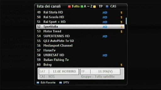

Ad esempio come lo considerano gli altri decoder Radio Italia Rap HD? Sul decoder Sky non è considerato come un canale HD.
Il Clarke Tech si basa sulla risoluzione del canale e non dal service type, che in diversi canali manca tra cui quello citato da te, ma su tutti i canali HD ho quella scritta, anche sui canali Rai HD come vedi dalle immagini e come ben sai non usano il service type HD ;)
Sul tuo stesso decoder fino a ieri Sportitalia non era indicato HD (ovviamente).
Ma per caso sul sat ci potrebbero essere due versioni del canale, quella solita che adesso è Sportitalia (HD) e quello SD da un altra parte? O possiamo caldamente escludere questa improbabile ipotesi?
Si esatto. Infatti ho messo anche un'immagine fatta ieri sera e l'HD non era indicato. Ma neanche stamattina alle 8 quando avevo controllato. Poi l'ho notato verso le 12 questa cosa...

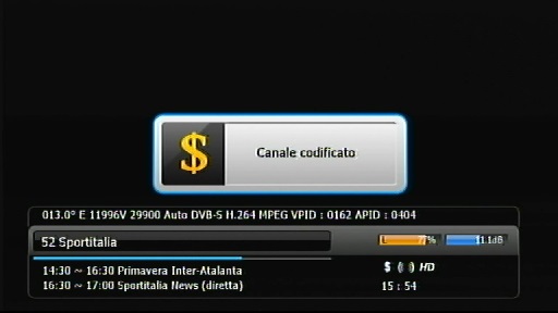

Non è HD sicuro, anche se qualcosa potrebbe essere cambiato visto lo schermo blu del decoder
Si ora è in HD H264. Prima era in HD MPEG-2 :D Ora i conti tornano... il mio decoder quindi non era impazzito :D ;)
Evidentemente sarà in upscale, ma è in HD.
