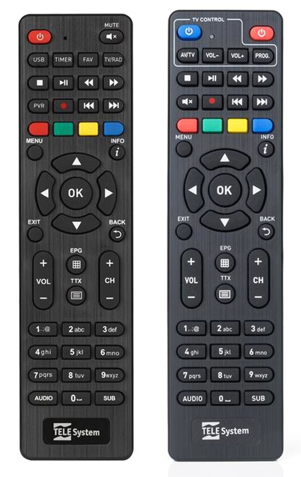

non ricordo piu DIFFRENZA tra il normale e il PRO ?
che il Pro ha alcuni tasti per accendere la tv e il volume credo, invece il normale o standard ha l'accesso PVR da un tasto ecc. vedi confronto dei 2 telecomandi, sono 5 tasti compreso PVR che sul Pro non ci sono.
