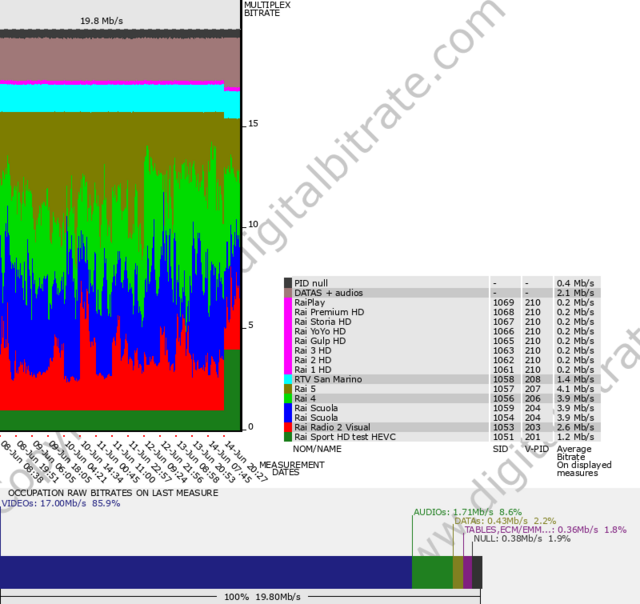

Sul canale "Rai Sport HD test HEVC" invece, è presente la programmazione di Rai Sport HD in HD HEVC 1920x1080p 50fps.
Il bitrate video è di 4,00 Mbps fissi, mentre il bitrate audio è in AC3 384 kbps stereo per la 1° traccia audio e in HE-AAC Stereo 96 kbps stereo per la 2° traccia audio.
