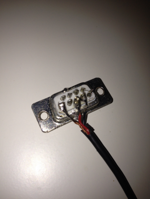

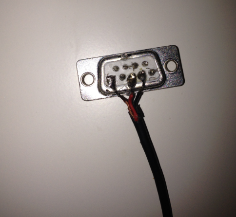

Ciao, mi sono appena registrato perché ho anche io problemi ad aggiornare un TV Samsung con il bug del DVT. Il mio TV è un le40a558p3fxxc. Questo è ciò che ho provato.
Prima di tutto ho utilizzato un adattatore USB -> seriale con il mio pc portatile, un cavo seriale -> jack 2.5" e un adattatore 2.5" -> 3.5". Il TV non è stato riconosciuto. Ho poi provato ad utilizzare un cavo fatto da me (prima volta che saldavo ma credo il lavoro sia venuto abbastanza bene, allego una foto al post): ho tagliato un cavo 3.5" -> 2.5" che avevo, ho scoperto i fili e li ho saldati al "retro" di un cavo seriale che avevo. Il cavo senza copertura (Ground se non erro) collegato al primo pin nella fila da 5, il cavo rosso al terzo pin, il cavo nero al quarto pin. Ho quindi collegato questo cavo all'adattatore USB -> seriale da una parte e al televisore dall'altra, ma ancora nulla. Infine ho tirato fuori un vecchio PC fisso che avevo e che possiede una porta seriale nativa, e ho provato sia il cavo 2.5" -> seriale con l'adattatore 2.5 -> 3.5 sia il cavo che avevo saldato manualmente ma non ho purtroppo ottenuto niente. Ho letto un po' la discussione e ho provato qualche suggerimento (tipo quello di tenere la presa staccata per 20 secondi prima della procedura), ma per ora non sono ancora riuscito a fare nulla. Ho sbagliato qualcosa secondo voi? Se invece è tutto a posto cosa potrei provare? Qualcuno sarebbe così gentile da inviarmi il cavo saldato? Non avrei problemi a pagare il cavo e le spedizioni se riuscissi a risolvere il problema definitivamente.

Quanto l'hai fatto lungo il cavo?

Grazie per il benvenuto. Il cavo è lungo 55 cm. La mia TV ha la versione T-PERLDEUC-1012.

Guardando questa foto mi sembra di aver collegato i cavi al contrario. Sto sbagliando io o è la foto ad essere sbagliata?
Devi guardarlo dal davanti il connettore
Ok quindi credo fosse giusto. Quando saldo devo collegare i fili che escono dai buchi dietro alla porta seriale o basta la parte metallica attorno al buco? La guida diceva di usare un cavo schermato, è obbligatorio o quello che ho usato io delle cuffie va bene?

Basta che fa contatto con il piedino
Il cavo schermato è sempre meglio, ma visto la lunghezza ridotta
