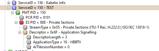

C' è anche un canale denominato TEST sulla 11099- 30000- H che trasmette Wedo Movies ma in lingua tedesca. Questo ha una visione fluida senza problemi
Via HbbTV? Io non vedo nessuna applicazione. E il TV Samsung a disposizione ma anche il Digiquest Q60 non avviano nulla.
Sì, in HbbTV...è un test attivato da Kabelio da qualche mese ma personalmente non sono mai riuscito a vederlo...non so se è geolocalizzato o meno...
Non vedo proprio l'hbbtv presente sul canale. La geolocalizzazione non credo c'entri qualcosa. Comunque non ha nulla a che fare con la versione italiana :)

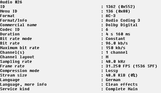

Tra l'altro a parte i problemi video e la strana risoluzione, credo che sia presa pari pari dal flusso streaming... se registro il TS a ogni blocco il timer riparte da 0 come lo streaming...
Ah e su questa versione italiana, la traccia audio oltre a utilizzare l'aac (e non he-aac) è pure identificata come tedesco :D
Riesci a fare un confronto con un canale italiano? Ad esempio Rai/Mediaset? Giusto per capire... magari c'è qualche dato inserito errato che non fa vedere l'applicazione HbbTV.

Non c'è l'hbbtv al momento

Li c'è un po' tutto da sistemare... Microblocchi, risoluzione strana (per il bitrate che ha potrebbe pure essere in HD), audio identificato come tedesco, traccia audio in aac (magari non compatibile con tutti i decoder/tv tivùsat), mancanza di HbbTV come invece inizialmente annunciato.
La mia idea è che il canale sia tratto dallo streaming web (tra l'altro sul sat arriva con 1 secondo di ritardo rispetto allo streaming) e ci sono problemi nel flusso a/v anche quando ci sono i blocchi pubblicitari. Con VLC si noterà che il timer partirà da 0. Proprio come avviene in streaming.
