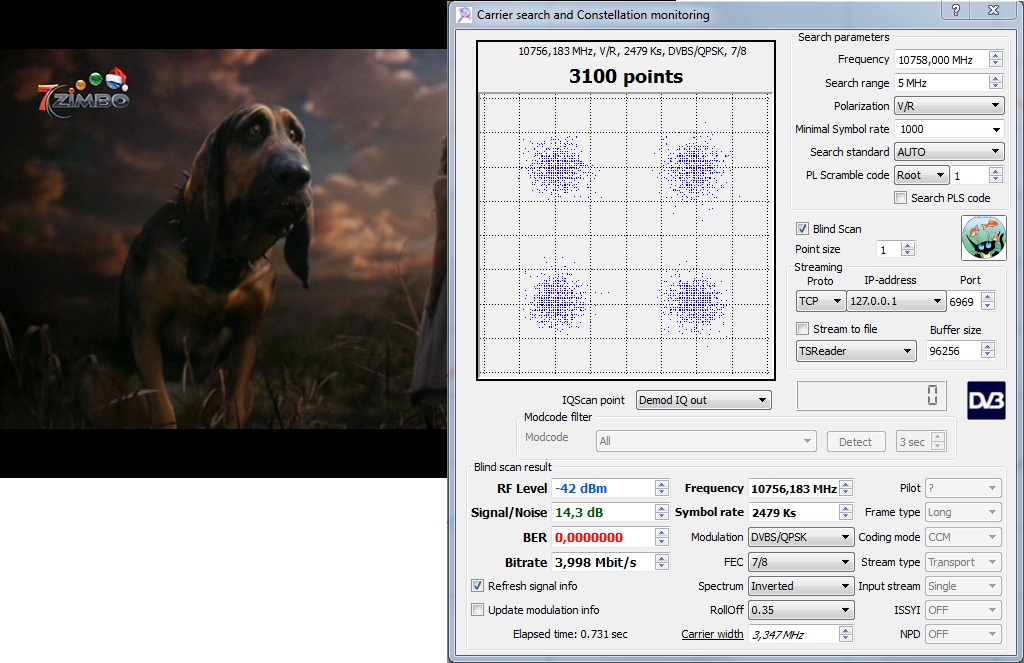

Premetto che non seguo molto il seguente sat...Detto ciò ho notato varie volte su questo sat canali(feed)che hanno un "andamento" strano per quanto concerne il segnale...Alcuni canali passano da un 70/75% a un 48%/50% a sparire...tra questi

Anche io con la Gibertini 150 quando piove ed è nuovoloso come oggi ho meno di 10.0db, figurarsi con una parabola più piccola.
Cosa sono quei 10db, non significano nulla per chi legge il forum, se quelli sono 10dbmicroV non dovresti ricevere nulla. Il segnale di soglia minima utile standard sono 45DbmicroV che poi un tuner riceva anche molto sotto quel valore è normale, gli inverto p.e. sono molto piu' sensibili di altre marche, di sicuro non ricevi con 10DbmicroV all'ingresso del tuner.
Le misure vanno fatte con un misuratore di campo in DbmicroV che poi sono quelli che entrano nel ricevitore, valori dati dalle barre dei ricevitori sono numeri indicativi e variano da marca a marca di ricevitore, servono a poco, sono utili per chi ha quel ricevitore, ma fuordevianti per chi ne ha altri e cmq non corrispondono alla realtà.
Z.K.![]()
Mi pare di capire che si riferisce al livello SNR, .
Si sono daccordo con te è possibile che sia snr, pero' deve specificarlo, oppure non mettere proprio il valore. Bee c'e' anche il Ber - Mer - CN e la costellazione. Cmq e' meglio sempre specificare quando si scrive dei numeri.
