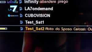

OT:Prova a fare quella cosa che dicevamo tempo fa, non so se poi l'hai fatto... prova a farla vedere al decoder in "banda alta", essendo per un filo al di sotto della frequenza di commutazione (11.700) dell'lnb universale, e all'estremo della "banda bassa" IF, in genere si ottiene un innalzamento evidente del segnale... (si può fare con tutte le frequenze comprese tra 11550 e 11700); io lo faccio con la 11623, in banda alta ottengo un netto miglioramento come intensità del segnale, rispetto a tenerla in "bassa bassa"...
Ma sai, sono quei programmi che vedi un po' ovunque.... anche La7d faceva cose sulle spose, ormai è una maniaMi sembra strano che possa arrivare real time...
In effetti consultando la guida tv de la sposa... quel programma c'è: http://guidatv.sky.it/guidatv/canale/la-sposa.shtmlMa sai, sono quei programmi che vedi un po' ovunque.... anche La7d faceva cose sulle spose, ormai è una mania![]()
No, perché oltre la 11700 "ricadono" tutte già in "banda alta"... Cmq il "miglioramento" sta nel fatto che invece di essere all'estremo della banda IF 11642-9750(OL banda bassa)= 1842 (più vicina all'estremo alto di 2150 MHz), viene convertita in 11642-10600(OL banda alta)= 1042 MHz... che quindi essendo inferiore credo sia meno soggetta a "distorsioni" del tuner del decoder e/o dell'LNB...OT:
