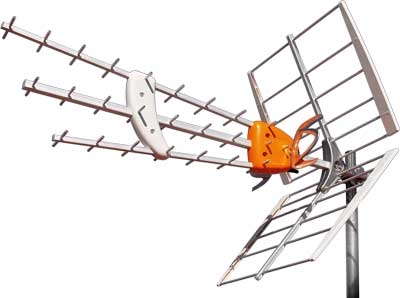

Una curosità: le antenne a tre braccia che differenze hanno/portano rispetto le classiche ad un singolo braccio? Ad esempio questa antenna
Quella in foto è un'ottima Televes. Molti costruttori (sopratutto di chincaglieria cinese) ne hanno imitato la forma a tre culle, ma tra le imitazioni ho trovato discretamente valida solo la Mitan.
Per le caratteristiche di guadagno sono simili o in carti casi leggermente superiori alle già citate Fracarro BLU420F, ma se ci si trova in contesti ove il segnale sia sufficientemente decente, non vale la pena di spendere cifre sensibilmente più alte per questo tipo di antenne (se poi se ne devono comprare le imitazioni a basso costo... Lasciamo perdere a prescindere!).
Per le caratterisitche di direttività, l'antenna in foto (DAT45 della Televes) è simile alla BLU420F per quanto riguarda il piano azimutale (cioè sull'orizzonte) e un po' direttiva sul piano zenitale (cioè verticalmente).
Questo se la si considera montata come in foto, cioè in polarizzazione orizzontale.
Se la deve utilizzare in polarizzazione verticale, vista la rotazione di 90° sul proprio asse, la maggiore direttività si esprimerà ovviamente sul piano dell'orizzonte.
In soldoni, se la devi putare sul Peglia hai una direttività orizzontale analoga a quella di una BLU420 Fracarro (ma la maggior direttività verticale darà maggior protezione da eventuali riflessioni verticali sul suolo o stratificazioni), mentre se la devi puntare sull'Amiata (cioè in verticale), risulterà più direttiva sul piano orizzontale. ;)

Sisi, la seconda parte l'avevo capita dalla tua premessa. Comunque era solo una curosità dovuta al fatto che il mio vicino ne ha montata una e che molti negozi su internet vendono più queste che le direzionali classiche. Grazie comunque per la risposta.
