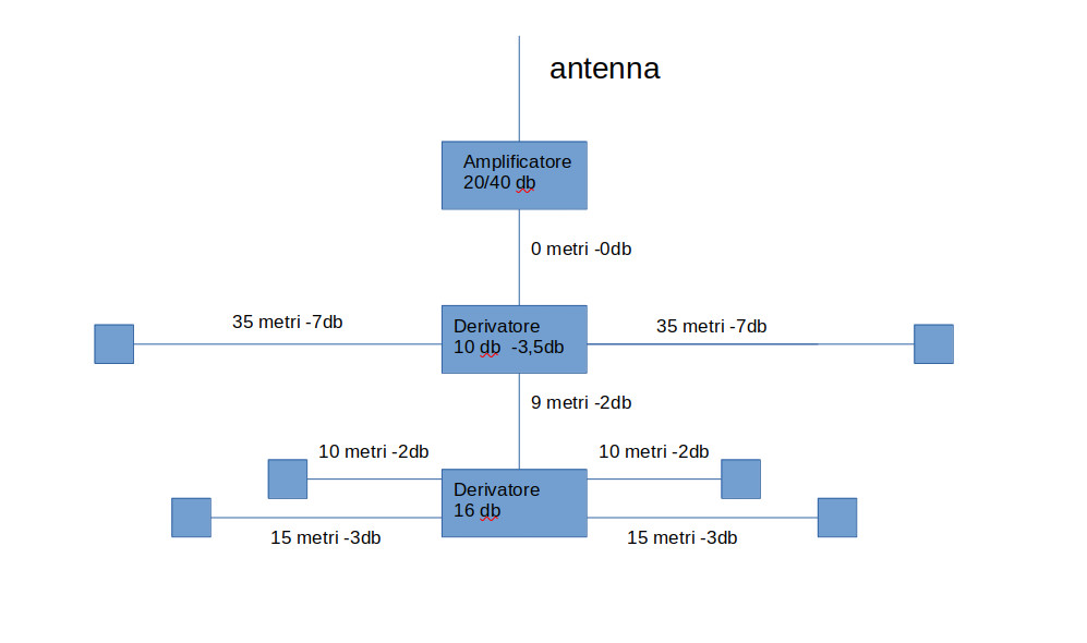

ciao. Risolto tutto. Nuovo centralino della lem elettronica da 40db e due derivatori da 10db. Tutti i canalli in ricezione ottima! Grazie per gli utilissimo consigli! Adesso vorrei porti un altro quesito se spossibile... sul palo ho ancora la vecchia parabole di sky. C'è modo di utilizzarla per qualche cosa o la smonto ?
Infatti...amplificare troppo é nocivo! Un derivatore da 16db richiede meno segnale dalla montante, portandone così di più a valle fornendo alle prese il medesimo livello; invece usare derivatori uguali porta più segnale a monte e meno a valle, inoltre se hanno poco disaccoppiamento aumenta il ROS sulla montante, perciò consiglio sempre di stare alti e 16 e 14 era già il minimo sindacale...io i consigli te li avevo dati.

Penso che guardando lo schema che rispecchia la situazione reale dell'impianto tu possa venire incontro alle mie scelte. Comunque qualunque ulterioe critica è ben accetta :) . Non dimentichiamo però che il mio scopo ultimo, aldila di qualunque calcolo teorico, è vedere la TV in modo ottimale su tutte le prese :).
Hai fatto il contrario di quanto detto: Il primo derivatore in alto dev'essere da 16db 2 uscite, il secondo in fondo dev'essere 14db 4 uscite e gli chiudi l'uscita passante con la resistenza di chiusura.
ho fatto cosi perchè il primo derivatore e vicino all'amplificatore e il secondo è piu distante. Se fail il conto dei db il tutto è abbastanza bilanciato

il conteggio che ho postato non è sufficientemente bilanciato?
No devi fare come ti ha consigliato gherardo ,non si puó mettere un ampli da 40 dB quando ne hai bisogno di uno 26 dB
Ma no; i derivatori si montano a scalare esempio https://postimg.cc/phYyRWc0 perché all'inizio di una montante abbiamo X segnale, che passando attraverso i derivatori in cascata e attraverso il cavo diminuisce sempre di piu; nel tuo caso se parti mettiamo, con 80dbuV in uscita dell'amplificatore, alle uscite del primo derivatore (16db 2 uscite) avrai 80-16= 64dbuV; alle uscite del secondo derivatore (14db 4 uscite) avrai 80-2-14=64dbuV dove 2db é la perdita di passaggio attraverso il primo derivatore.

figurati che ieri, comprando i connettori al negozio, ho scambiato due chiacchere con un installatore di impianti (credo sia elettrici che TV). Mi dice: "Non buttare soldi per cambiare il centralino! Togli il derivatore e unisci tutti i fili delle prese assieme e ti assicuro che funziona tutto. Se vuoi vengo io fartelo." Alla faccia di tutti i miei calcoli :)
Ma no; i derivatori si montano a scalare esempio https://postimg.cc/phYyRWc0 perché all'inizio di una montante abbiamo X segnale, che passando attraverso i derivatori in cascata e attraverso il cavo diminuisce sempre di piu; nel tuo caso se parti mettiamo, con 80dbuV in uscita dell'amplificatore, alle uscite del primo derivatore avrai 80-16= 64dbuV; alle uscite del secondo derivatore avrai 80-2-14=64dbuV dove 2db é la perdita di passaggio attraverso il primo derivatore.
scusami..questo discorso dopo una settimana che mi istruisci credo di averlo ben capito eh ? :) Ma come vedi dalla situazione reale dell'impianto il primo derivatore serve le prese piu distanti dove ho maggiore perdita. Sul passaggioè verdo che perdo 3db ma non mi importa in quanto le altre quattro prese sono molto piu vicine con minore perdita.
