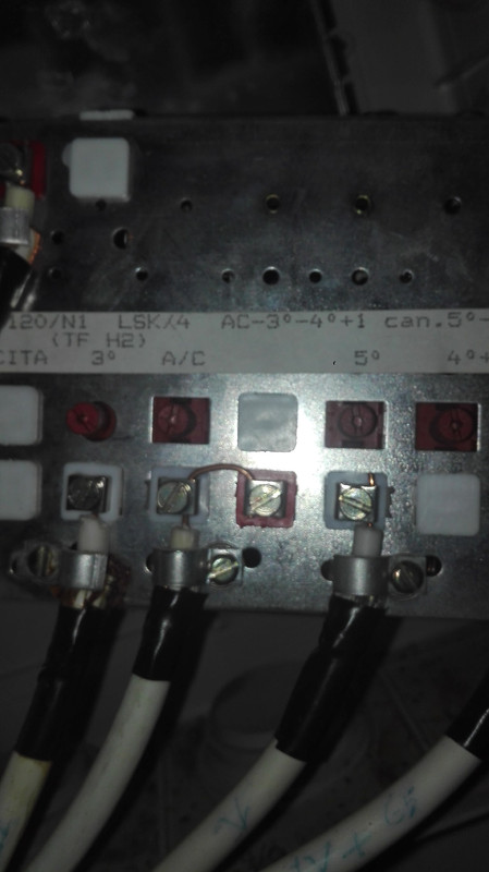

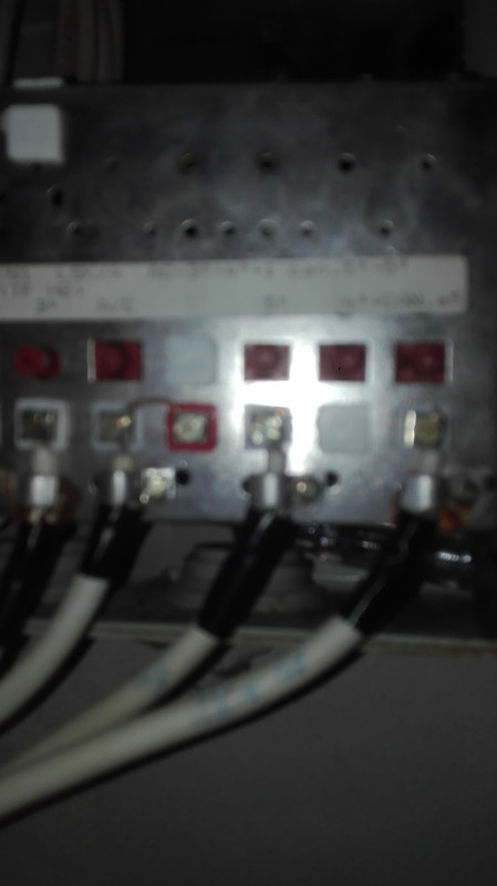

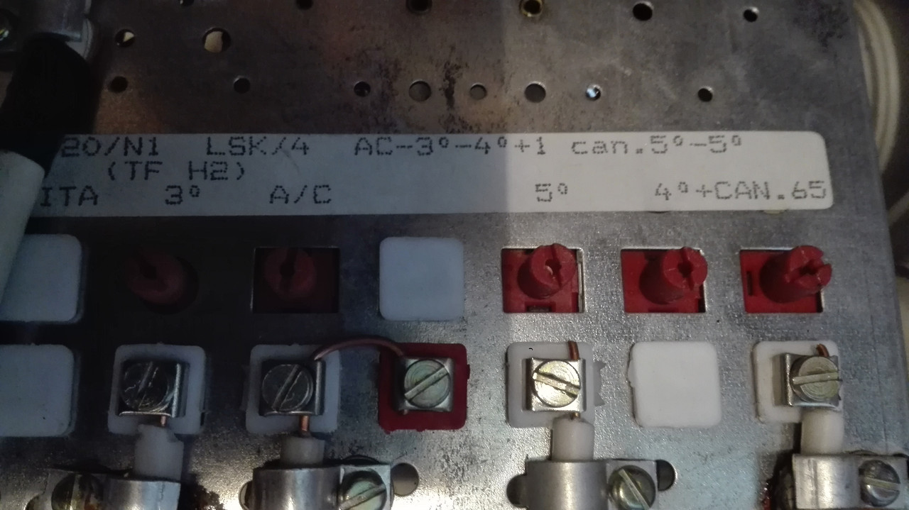

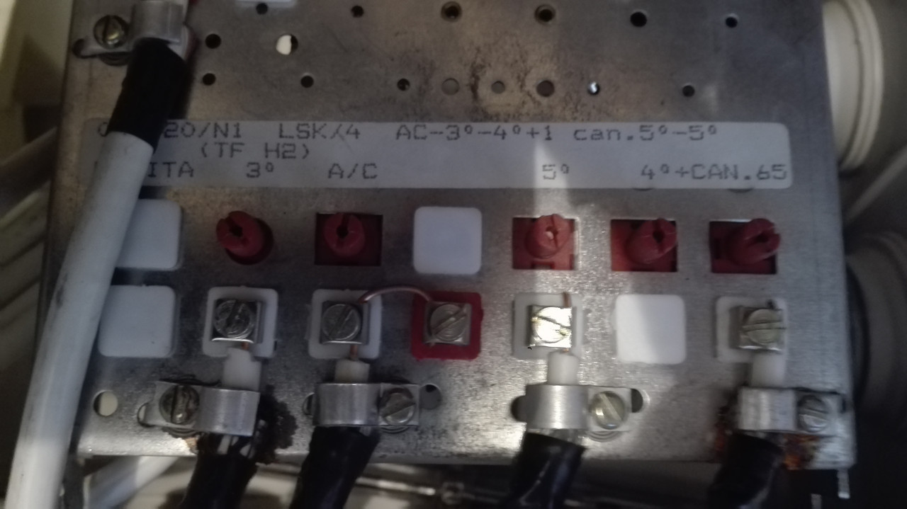

questa è la foto della centralina.. piuttosto datata. Sembra avere regolazioni per ogni antenna. Forse si può aumentare il guadagno?
