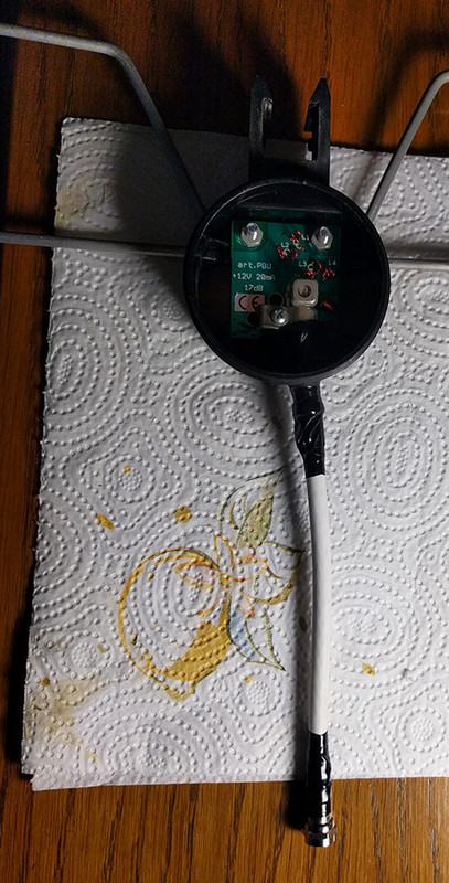

Ho controllato la scheda di amplificazione della vecchia antenna Fracarro (Bluxxx), sembra tutto ok, sostituito i bulloni di contatto e preparato il cavetto per
fare un test. Quando smetterà di piovere farò altre prove
a vedere dalla foto sembra però un balun di almeno una quindicina di anni fà e mi sarei aspettato sulla faccia opposta della scheda di vedere dei componenti discreti non SMD.:eusa_think:
Comunque sia provalo che se funziona ancora forse ti permetterà di avere una migliore ricezione, per il fatto che in presenza di ostacoli i segnali risultano anche molto attenuati , oltre che degradati e con un preamplificatore riporteresti probabilmente il segnale ad un livello corretto per essere poi amplificato.
Questa antenna era la uhf che avevamo sul tetto prima dei lavori del 2010; non vorrei dire cavolate, ma per me ha più di 25 anni...
Confermo che sul lato opposto sono tutti smd.

Si, molto probabile che abbia quei anni, ha ancora la connessione a morsetto che si usava a fine anni 90.
No, dicevo che conviene usare antenne non amplificate e munirsi se serve di un preamplificatore esterno che si installerà sul palo ad una altezza accessibile per controlli futuri. Ma ormai che hai quella prova se funziona.
Hai detto sopra che hai un banco di lavoro, non so cosa tu volessi dire ma se hai anche solo un multimetro ed un alimentatore da 12 volt puoi capire se funziona anche solo dal assorbimento che dovrebbe avere, casomai usa una resistenza da 75ohm per caricare.
L'ideale sarebbe sempre avere un misuratore di campo per vedere la qualità dei segnali dopo essere passati dal amplificatore.
Oppure come dice Gherardo prova a vedere se ricevi qualcosa con amplificatore acceso, che da spento ( non alimentato) non dovresti ricevere nulla.
Sul banco del babbo ho multimetro, alimentatore da banco e oscilloscopio. Potrei tranquillamente provare la scheda, non l'ho fatto perchè mi sembrava integra.
Però adesso che ci penso, quando era sul tetto, cadde un fulmine non distante da casa, tra l'altro si guastò il nostro primo decoder (satellitare). Non vorrei che avesse subito qualche danno anche la scheda nel balun.

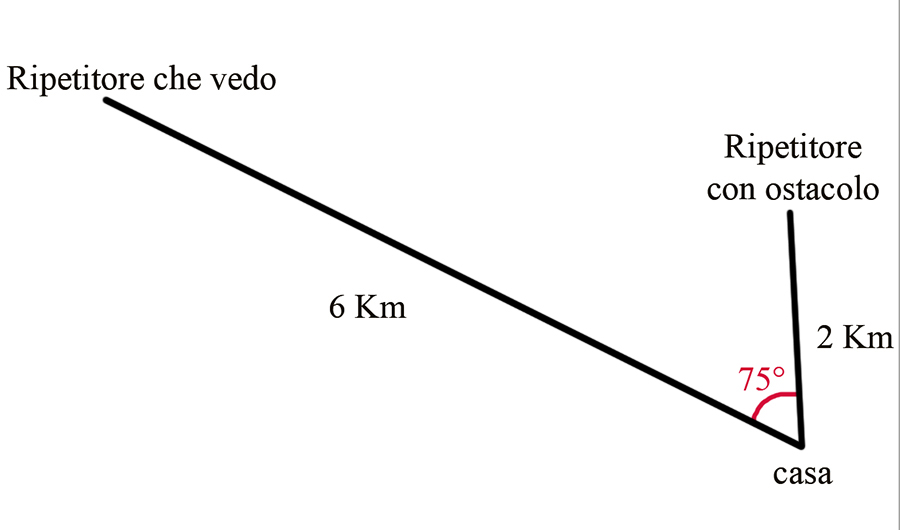

Nel ripetitore con ostacolo, ci sono tutti i mux. Quelli che ricevevo bene da questo ripetitore (solo Rai 30), infatti non ci sono al ripetitore che vedo.
Gli altri che prendevo a Q9, sono presenti anche al ripetitore dal quale ricevo bene adesso.
Ecco le linee di ricezione (reali) da casa mia ai due ripetitori:
L'angolo è abbastanza accentuato, non saprei per le interferenze. Va anche detto che quello a vista trasmette in orizzontale, l'altro in verticale
Grazie
In questo caso il pre potrebbe essere andato, ma andrebbe comunque provata.

I primi indizi fanno pensare che quel ripetitore possa in qualche modo darti fastidio anche se in polarizzazione inversa.
Tu cerchi di ricevere da un ripetitore con segnali diciamo marginali che necessitano di pre amplificatore ecc.visto l'ostacolo
Non credo, se fosse entrato quel fulmine sarebbe arrosto quella scheda. Visibilmente non ha nulla. Certo l'avrei potuta provare al banco, vabbè la proverò sull'antenna ;-)
(se fosse andata di certo il segnale 'non transiterebbe nel circuito).
75° di angolo tra i due puntamenti (su due ripetitori polarizzati diversamente) potrebbe causare interferenze? Non avrei pensato.
