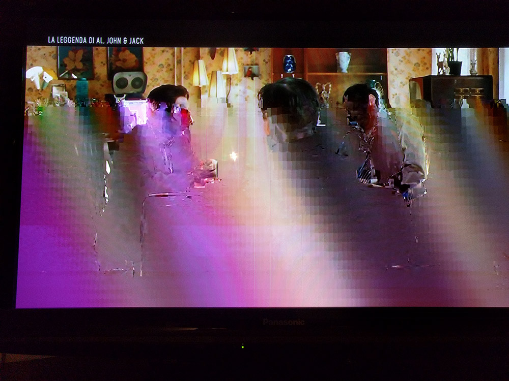

Alcuni canali DTT con qualità 100, mentre altri con qualità 9 (decoder nuovo)
Giusto per capire cosa significhi sul Q90 qualità 9, ecco Italia 1: si vede bene, ma poi alterna spesso schermate così (oppure meno estese in altezza, e quasi sempre solo nella parte bassa
:eusa_doh:
Strano come difetto, non sembra neanche il classico squadrettamento che di solito riguarda tutto lo schermo https://i.ytimg.com/vi/78ik3v5FstE/maxresdefault.jpg provalo da un'altra parte prima, magari é un difetto del decoder, prima di salire sul tetto!

Strano come difetto, non sembra neanche il classico squadrettamento che di solito riguarda tutto lo schermo provalo da un'altra parte prima, magari é un difetto del decoder, prima di salire sul tetto!
Se fosse un difetto del decoder, lo fa solo con questi canali che prende con qualità 9, ad esempio con i mux 30 e 34 (qualità circa 100) non fa assolutamente questo problema.
