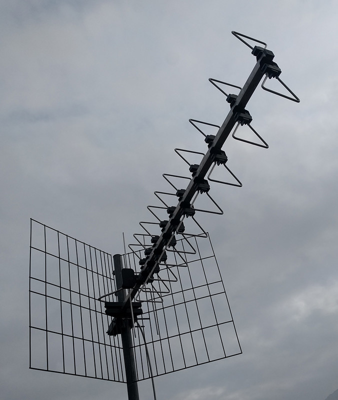

Oggi ho controllato l'antenna Fracarro Blu, visivamente gli elementi sono ok.

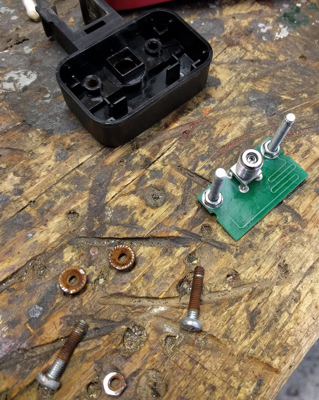

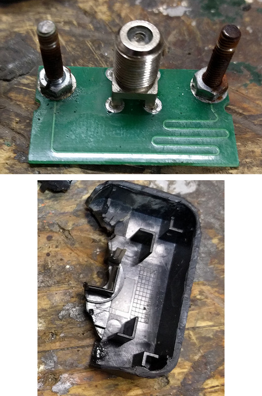

Il balun purtroppo non si apriva, e forzando si è poi aperta la scatolina in due...
La scheda ha solo la presa per il connettore F e i due contatti degli elementi attaccati al balun;
le viti che permettono il contatto tra la scheda e gl elementi esterni, erano arrugginite da paura.
Allora le ho tolte, ho pulito bene le parti di contatto, cambiato le due viti, messo spray contatti. Come balun ho tolto quello della vhf Fracasso
dismessa, sono uguali
Ecco l'antenna

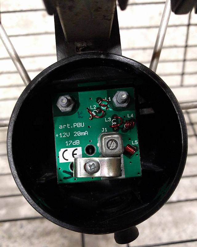

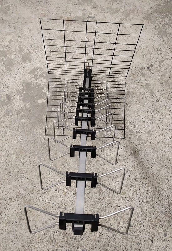

Ho buttato l'occhio alla vecchia uhf Fracarro (non saprei il modello), era sul tetto prima del 2010 e lo era da molti anni.
Volevo preparare un pezzo di cavo collegato alla scheda, con un connettore F dall'altro lato per poi provare questa antenna sul tetto giusto per capire
la differenza con l'attuale Blu; vedo però sulla scheda 12v, ma quindi questo genere di antenne andavano alimentate? Se così fosse, epr la prova, potrei levare il ponticello all'ingresso uhf del centralino, così gli fornirà i 12v. Oppure funzionavano anche senza alimentazione e venivano alimentate solo all'occorrenza?
Notare la buona qualità interna di questo balun, forse Fracarro con queste scatole lavorava meglio (ha il coperchio a vite)

è preamplificata e sembra anche in ottime condizioni.
da provare... il ponticello credo vada spostato, non tolto.
Infatti, gli elementi sembrano la fotocopia della Blu che ho su adesso, e come elettronica questa è messa meglio.
La proverò di sicuro (smonto l'elettronica però, rivedo dove fa contatto l'elemento esterno (mi sfugge il nome), ovvero quello che poi passa il segnale alla scheda.
Quindi l'alimenterò con l'ingresso uhf del centralino (hai ragione, il ponticello va spostato, c'è il disegno (comunque poi misuro al cavo se gli fornisce i 12v).

Pulendo i contatti e mettendo le viti nuove hai migliorato il segnale di qualche dB ma è sempre basso e con molti errori che però ora il demodulatore riesce a correggere.
Sono i due poli del dipolo.
