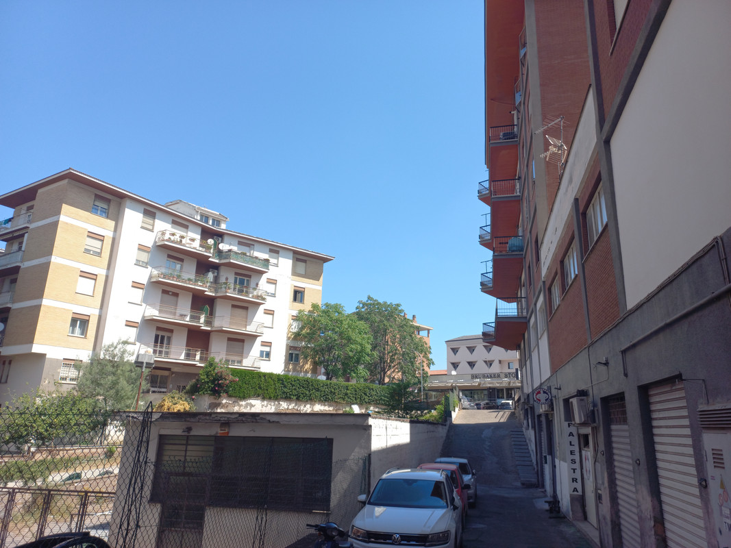

Poi...ora sto in giro per Viterbo e ho notato questo...ste antenne hanno proprio il palazzo bello piazzato davanti, e riceveranno sicuramente
[url=https://postimg.cc/FdGNH0Jy][/URL]
P.S. Le antenne sono quell'Elika e qiella logaritmica in alto a destra
Anche io ricevo ottimamente da anni con case davanti a 15 metri circa con anche dietro colline che ostruiscono la vista sul ripetitore. Segnale a palla la Rai sia qualità che potenza.[emoji6]
