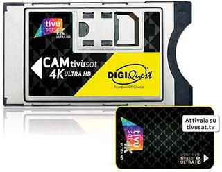

In Rilievo Cam C.I+ 4K Ultra HD Tivusat (Versione Sw D_35.00.50.00.05.09 del 14/11/2024)
E' fatta tipo così?

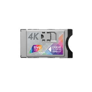

arrivata
la cam ha il sw 35.00.50.00.02.02
la card è una black 4k ed è una TI21
provata su un tv lg con ci+1.3 non permette di registrare,esattamente come la ci+oro, non so se dipende dalla cam o dal tv, ma con le vecchie ci potevo registrare tranquillamente
Saluti
negativo, direi che siamo andati in peggio, che schifo, 119 euro per farsi prendere per il c**o
