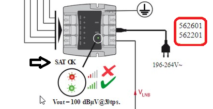

Lungi da me dal contraddire te o venue2 o gli ingegneri di Televes, lo metterò "appena" su verde;). Rosso, stando al manuale significa <90dbuV, che potrebbe essere l'85 suggerito da venue. Piuttosto vorrei capire la ragione di spostare il selettore LTE su 700. Immagino perché prima o poi questo 5G sarà acceso dappertutto o perché il 790 è obsoleto? Ripeto chiedo per ignoranza.

e per quanto riguarda error è una mia interpretazione data dalle indicazioni del manuale a quel simbolo della crocetta rossa di certo non vuol dire tutto bene, o vuoi il disegnino?

central-banda-ancha-minikom-easyf-4-entradas-fm-vhf-uhf-uhf-terlevez-250x250_sWo8Ht5.jpg
Limitati a cercare il manuale giusto e dacci un taglio che stai continuando a cannare.
Quella spia è relativa al SAT e il modello è sbagliato.
E' il manuale giusto, quella in foto è il centralino in questione.
Ahi ahi... questi specchi li fanno sempre piu' scivolosi.....
