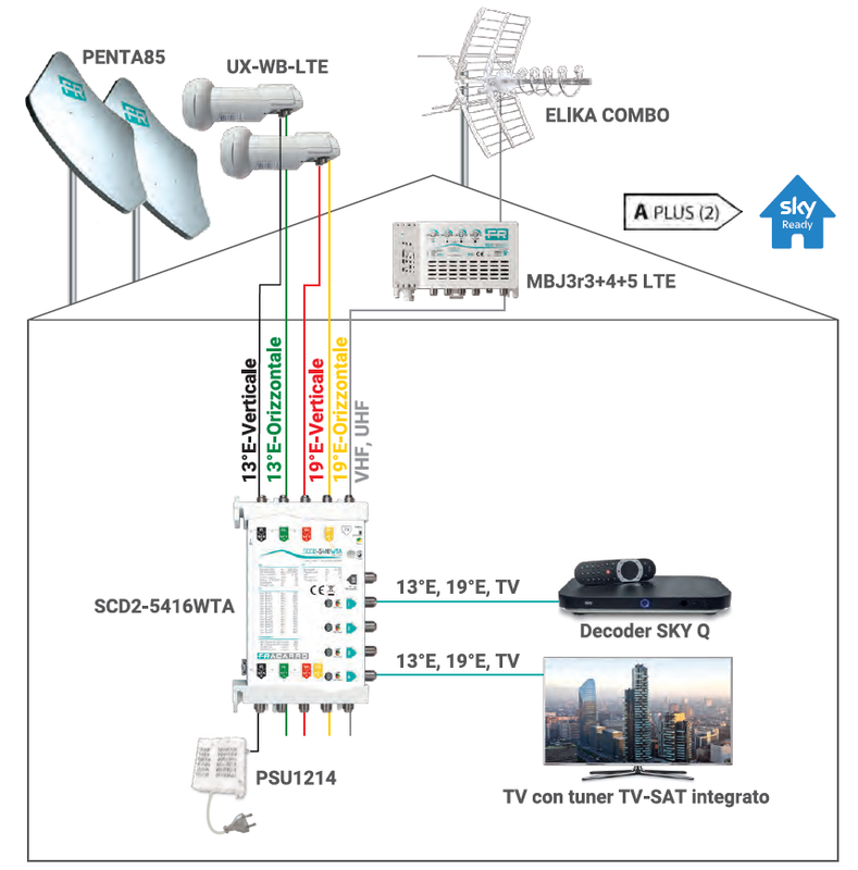

Se invece hai un badget da investire dovresti ragionare sul prendere un solo multiswitch dCSS con tv miscelata a 4 uscite da mettere al punto A e utilizzarlo come di seguito:
uscita1: stanza 1 diretta
uscita2: stanza 2 diretta
uscita3: stanze 3&4 con un partitore a due uscite al punto B
uscita4: stanze 5&6&7 con un partitore a tre uscite al punto B o nella stanza 5
o ogni altra combinazione del tipo:
uscita1: stanze 1&2 con un partitore a due uscite al punto A
uscita2: stanze 3&4 con un partitore a due uscite al punto B
uscita3: stanze 5&6 con un partitore a due uscite al punto B o nella stanza 5
uscita4: stanza 7 diretta
Prendi due LNB WB e il gioco è fatto.
