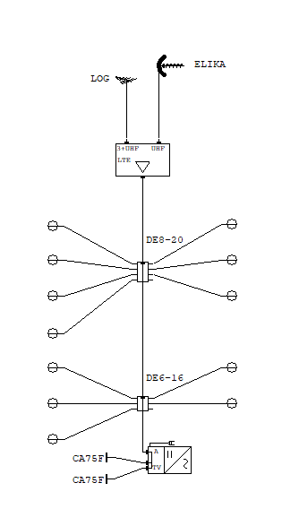

La vhf la togli, la zenith al posto della log tenendola a circa 80cm dall'elika, erano troppo vicine prima.
Ottimo!!
Una precisazione, 80 cm la distanza tra i due attacchi o la distanza tra l’estremità inferiore dell’Elika e l’estremità superiore della zenit?
Riguardo la distribuzione
Riguardo la distribuzione se i valori e lo stato dei suddetti componenti (derivatori) e i collegamenti (intestazioni), il verso (IN OUT) e i cavi sono buoni devi avere identico livello su tutte le prese; probabilmente perdi segnale per strada per qualche interruzione o cortocircuito.
Se una presa che era erroneamente collegata alla passante del derivatore ora è collegata alla derivata e perdi il segnale forse ci sarà qualcosa su quel cavo/presa che non va.
Alla domanda rispondo di iniziare a sistemare per bene la distribuzione secondo lo schema gentilmente fornito da Aq62.
La programmabile ci vuole se vuoi filtrare, bilanciare per bene i segnali e dare una soluzione definitiva all'impianto provando con le attuali antenne.
Al massimo toglierai la log per un'altra mediamente direttiva di buona qualità.
Per sistemare la distribuzione da schema Aq62 se non erro devo portare alimentatore al piano terra e collegare i derivatori in salita.
Una direttiva di buona qualità delle sopracitate Marche?
Per la programmabile puoi vedere la FRPRO LIGHT 5G cod.287629 o l'equivalente Johansson profino 6714kit.
Ottimo, sono le stesse che solitamente ho visto utilizzare dall’amico…
Per miscelare i segnali della Elika e la Blu cosa si potrebbe mettere esclusa la centralina?
La Pro light ho chiesto stasera il prezzo al fornitore me la da a 218 più iva…
