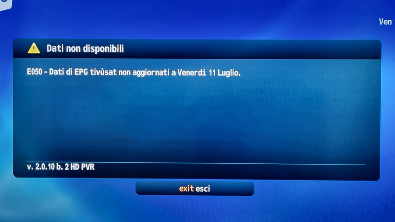

Oggi ho trovato questa brutta sorpresa aprendo l'EPG.
Succede anche a voi?
