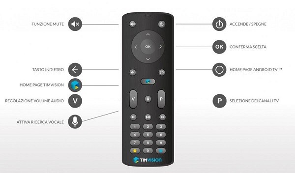

il tasto Home è quello colorato, sopra il tasto del microfono?

il telecomando si resetta tenendo premuti contemporaneamente i tasti “Casetta/HOME” e “0”; inizialmente il led rimane acceso, dopo pochi secondi inizia a lampeggiare e dopo poco si spegne. A questo punto il telecomando è stato resettato.

Ora Il telecomando non risponde, tenendo premuti contemporaneamente i tasti “Casetta/HOME” e “0” per più di 20sec non succede nulla. Ho provato anche a riavviare il timbox da menù ma niente. Probabilemnte non avrei dovuto disaccoppiarlo dopo l'aggiornamento fallito.

Interessante la guida in realtà, purtroppo però il telecomando dello skipper non ha un tasto TV, ha il tasto muto, successivamente sostituito sul tasto giallo del tim box ma perdendo effettivamente quel tasto lì e anche il tasto per il menù con il tasto google (assolutamente inutile in quanto adesso ci sono due tasti che fanno la stessa identica cosa), potrei vedere effettivamente se tramite la mappatura riuscirei a trovare il tasto TV ma ne dubito in quanto credo di riuscire a trovare solo le cose pertinenti ad android. Siccome ad oggi sto ancora utilizzando il telefono per accendere la tv, c'è la possibilità di utilizzare un tasto alternativo?
In extremis potrei scambiare i telecomandi col tim box ma non mi sembra proprio l'ideale.
