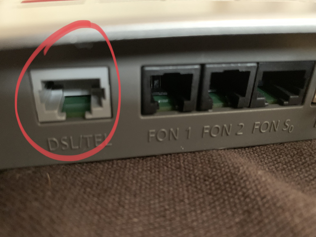

Altro problema è che ho cavo con plug normale per la linea mentre vedo che l’ingresso sul Fritz è più largo .... mmm

Ho Fttc.
Ho il cavo telefonico normale che attacco ora al FastGate ma non entra nel fritz che ha ingresso più largo.
Devo cercare se c’era un adattatore nella scatola.

Ho Fttc.

Il Fritz utilizza la porta RJ45 sul modem... o utilizzi il cavo che ti viene fornito con il modem o inserisci l'RJ11 (io inizialmente utilizzavo il cavo che mi avevano dato insieme al modem TIM poi ho acquistato su eBay un cavo a misura con doppia porta RJ11<->RJ45)
Ho comprato un adattatore, domani mi arriva.
